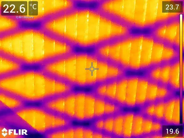

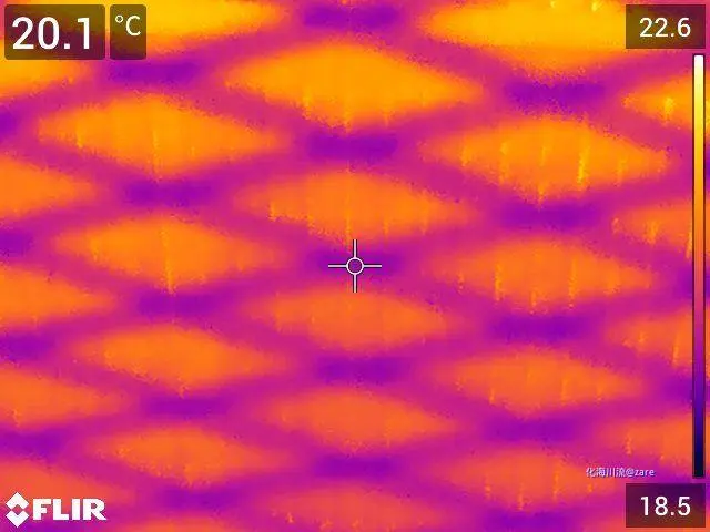

[运维改造] 重整脱戊烷塔空冷器塔顶空冷AOLO化学清洗除垢后远红外线检测

解决办法:2023年5月,大连天凡采用AOLO本公司技术进行在线清洗除垢含带氯化铵盐等,取得良好效果。
发表于 2023-6-26 08:22:37
垢层剥离情况良好1
垢层剥离情况良好1
除垢效果较明显
除垢效果较明显
