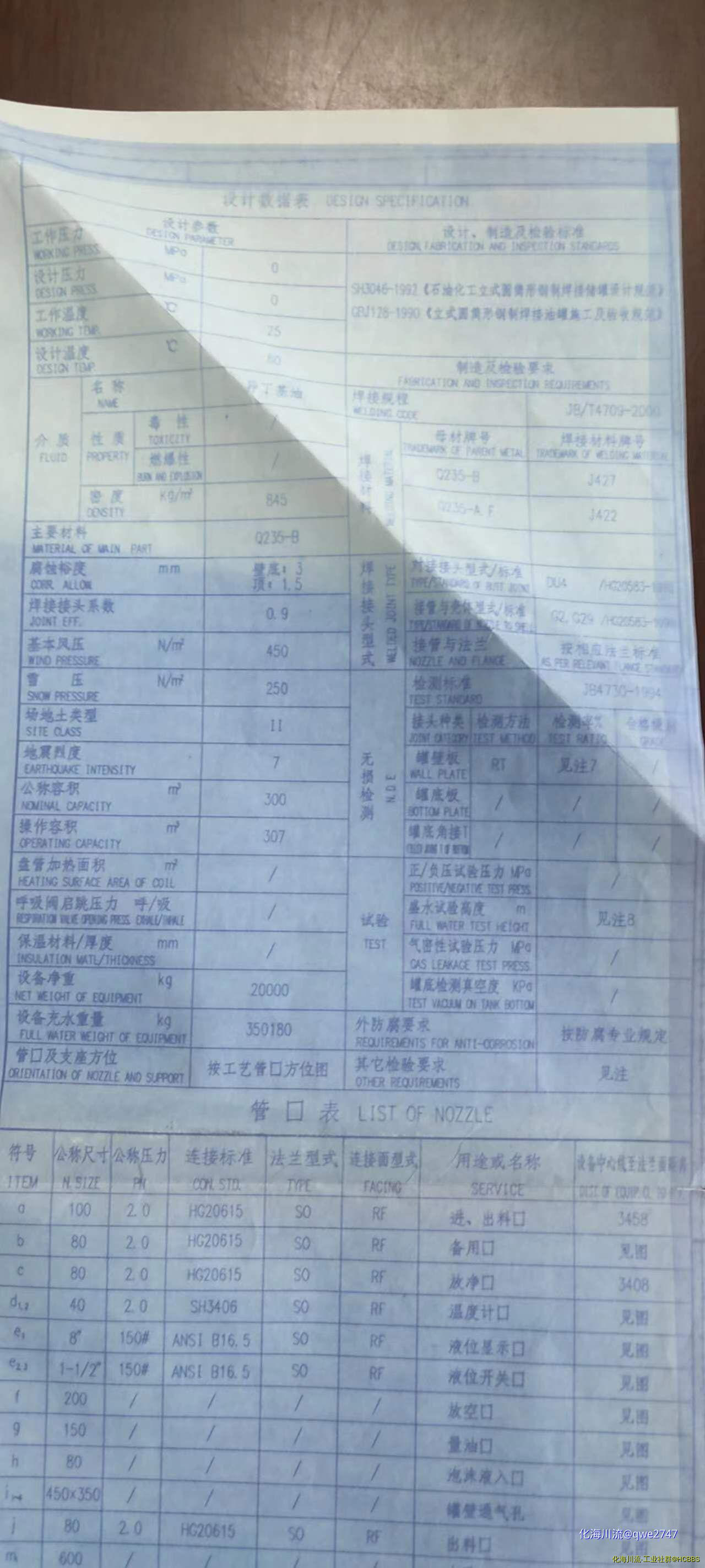

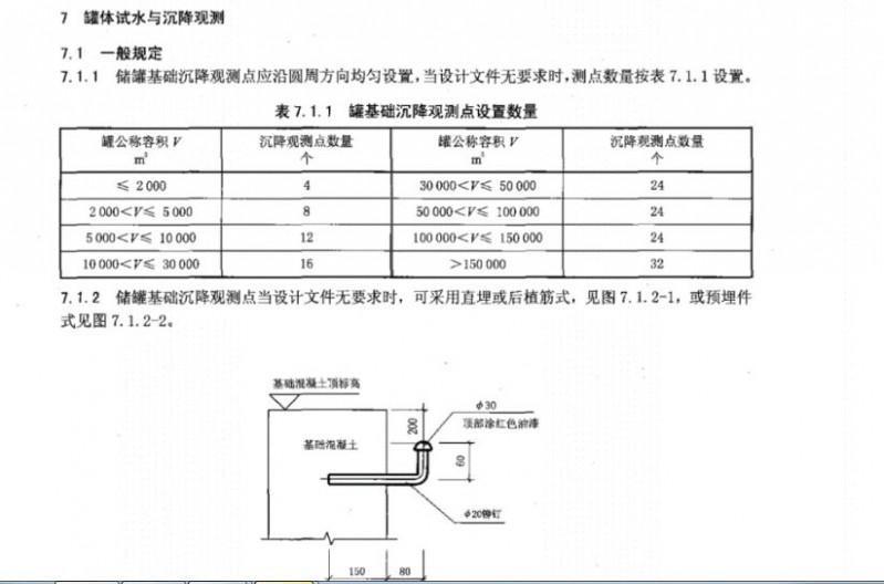

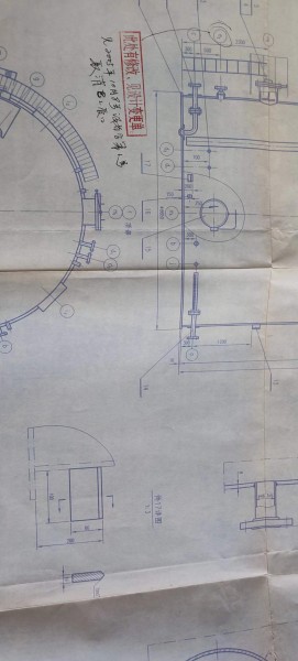

各位大神,我公司甲醇储罐罐壁距罐底200mm高处设置有沉降标记板,这个沉降标记板沿罐壁均匀分布,沉降标记板数量符合SH/T3528-2014中规定(2000立方以下4个,2000-5000立方之间8个,30000-50000立方以上24个),当初储罐建设时,采用的设计、建造检验标准为:《 石油化工立式圆筒形钢制焊接储罐设计规范SH 3046-1992》和《《立式圆筒形钢制焊接油罐施工及验收GBJ128-1990》。
问题1:这个可不可以替代基础沉降点进行日常监测?
问题2:是否符合SH/T3528-2014中相关设置要求?
储罐设计参数一览表
储罐设计参数一览表
沉降标记板编号17及材质和单罐数量
沉降标记板编号17及材质和单罐数量
沉降标记板17位置及做法
沉降标记板17位置及做法
其中第一张为储罐参数一览表 ;第二张为沉降标记板材质及数量;第三张为沉降标记板在储罐罐壁位置及做法。第四张为SH/T3528-2014中沉降观测点设置要求。

问题1:沉降标记板可以作为基础沉降点的替代进行日常监测。沉降标记板的设置是为了监测储罐罐壁的沉降情况,通过观察标记板是否沉降,可以了解罐壁是否存在异常的沉降情况,从而及时采取措施进行修复或维护。
问题2:根据您提供的信息,沉降标记板的设置数量符合SH/T3528-2014中的要求。该标准规定了不同容积的储罐应设置不同数量的沉降观测点,您所述的4个、8个或24个沉降标记板数量均符合标准要求。
综上所述,您公司甲醇储罐上设置的沉降标记板可以替代基础沉降点进行日常监测,并且符合SH/T3528-2014中的相关设置要求。
