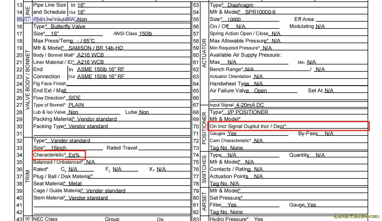

求助大神蝶阀的流量特性是本身是等百分比还是线性。
可以做成等百分比吗?
我们有一台阀,数据表如下图,请问阀门的这个等百分比是阀门本身决定的还是通过定位器设定的,该阀门为蝶阀。目前该定位器内设定的为等百分比。

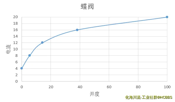

阀门对应的开度
4mA     0%
8mA     5.5%
12mA   14.3%
16mA   38.1%
20mA   100%
请问该定位器是设成等百分比还是线性?

流量特性曲线一般横坐标是开度,纵坐标是流量,现在缺流量数据。
蝶阀一般是快开式。   直线式基本是y=x,快开式曲线在y=x上方,抛物线式在y=x下方,等百分比式在抛物线式的下方

蝶阀的流量特性由本身设计结构决定的 ,不是线性也不是等百,靠近等百
定位器一般选择线性,特殊情况选着非线性,定位器的选择与阀门的行程挂钩,信号对应的是行程,给多少信号相对应转变成行程输出继而控制执行器带动阀芯位置改变来调节流量,至于特殊情况下选择非线性的我也不懂

定位器是在阀门不改变的情况下,通过定位器的开度设置,提供阀门相应的流量特性,正常情况下,定位器的流量特性都应该设置为线性输出
