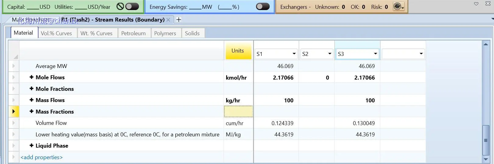

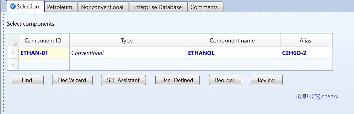

大家好,利用ASPEN模拟乙醇的热值为什么达到了44MJ/kg,网上查的还不到30MJ。问题出在哪呢?

非常感谢回复,乙醇输入是没有错的,对照了CAS号,物性选择的是NRTL,也是没有问题的,就是找不出原因,如果方便的话能试一下看看吗,这个困扰我一整天了,唉!  详情 回复 发表于 2023-6-15 22:08

在添加物性中选QVALNET就对了,结果为26.8MJ/kg。你那个不知道选的啥。

嗯嗯,非常感谢,这个确实是和文献一致的。
但物性里面的 “Lower heating value(mass basis) at 15C, reference 15C , for a petroleum mixture”是什么?是仅针对于石油混合物的热值吗?
发表于 2023-6-27 19:39:28
sean@VIP会员 VIP会员 | 显示全部楼层       最后访问IP河南省
首先我不清楚你选的是哪一个物性(缩写是什么?),其次,差异应该是燃烧参考温度、及测量方法导致的。
缩写是LHV
发表于 2023-6-30 17:20:41
wycasiaVIP会员 永久VIP | 显示全部楼层       最后访问IP湖北省
基准值不同导致的
