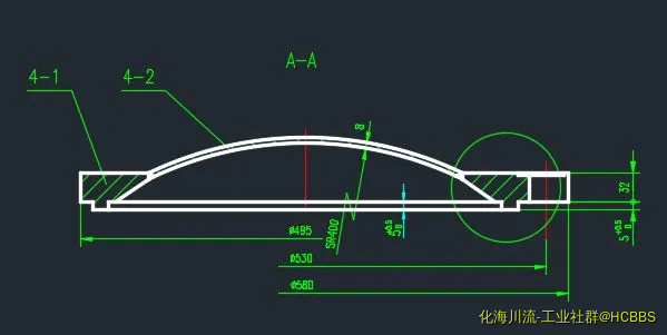

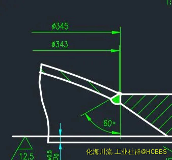

关于快开人孔球冠封头和法兰对接缝无损检测比例的问题,是20%还是100%有没有依据

快开人孔球冠封头和法兰对接缝的无损检测比例,一般情况下是100%。这是因为这些焊缝通常承载着重要的压力或流体负荷,如果发生泄漏或损坏,可能会对安全造成非常大的影响。因此,在进行银行家算法等风险评估后,无损检测的比例通常被确定为100%。但在特殊情况下,如预算有限或其他限制因素,也可能会选择进行部分无损检测,这时所检测的焊缝比例可能为20%左右。但这种情况需要经过专业评估和权衡才能做出决策。
发表于 2023-5-30 16:47:19
属于A类焊缝  与整 台设备 同等要求

封头和长颈法兰对接是B类焊缝,无损检测比例同壳体要求一致,除非设计图样有特别要求。

和是不 是快开没关系吧,按要求做就好了
