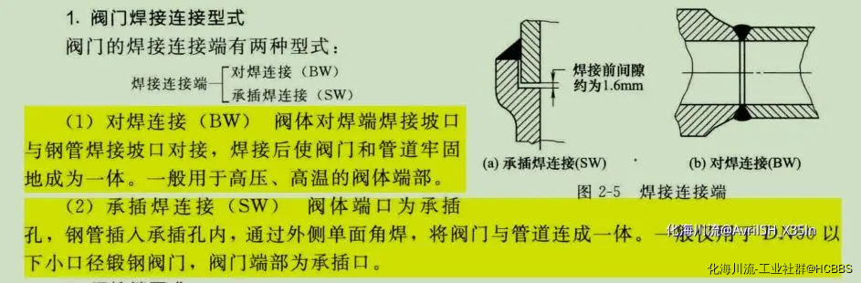

如下图所示,承插焊应该是把钢管插入承插孔内,也就是说钢管外径要小于承插孔直径?
但是从自控安装图册看,部件V和1连接处都是Φ22,部件2和3连接处都是Φ18。如果是对焊的话说的通,承插焊这样写没问题吗?

是的,承插焊是将钢管插入承插孔内进行连接,因此钢管的外径应该小于承插孔的直径,这样才能保证连接处的密封性和稳定性。同时,在进行承插焊时,还需要对接口进行预处理,如清理、除锈等,以确保焊接质量。

没有问题。因为部件2的两端可以插入Φ18的管子。部件1的Φ18端插入管子与部件2相焊。

那实际上部件2接口写的是φ18,实际应该比φ18大,否则钢管没法插入吧

插焊是这种规格的管线匹配,不是这种管件的实际外径。
插焊类管件都是内径的尺寸。

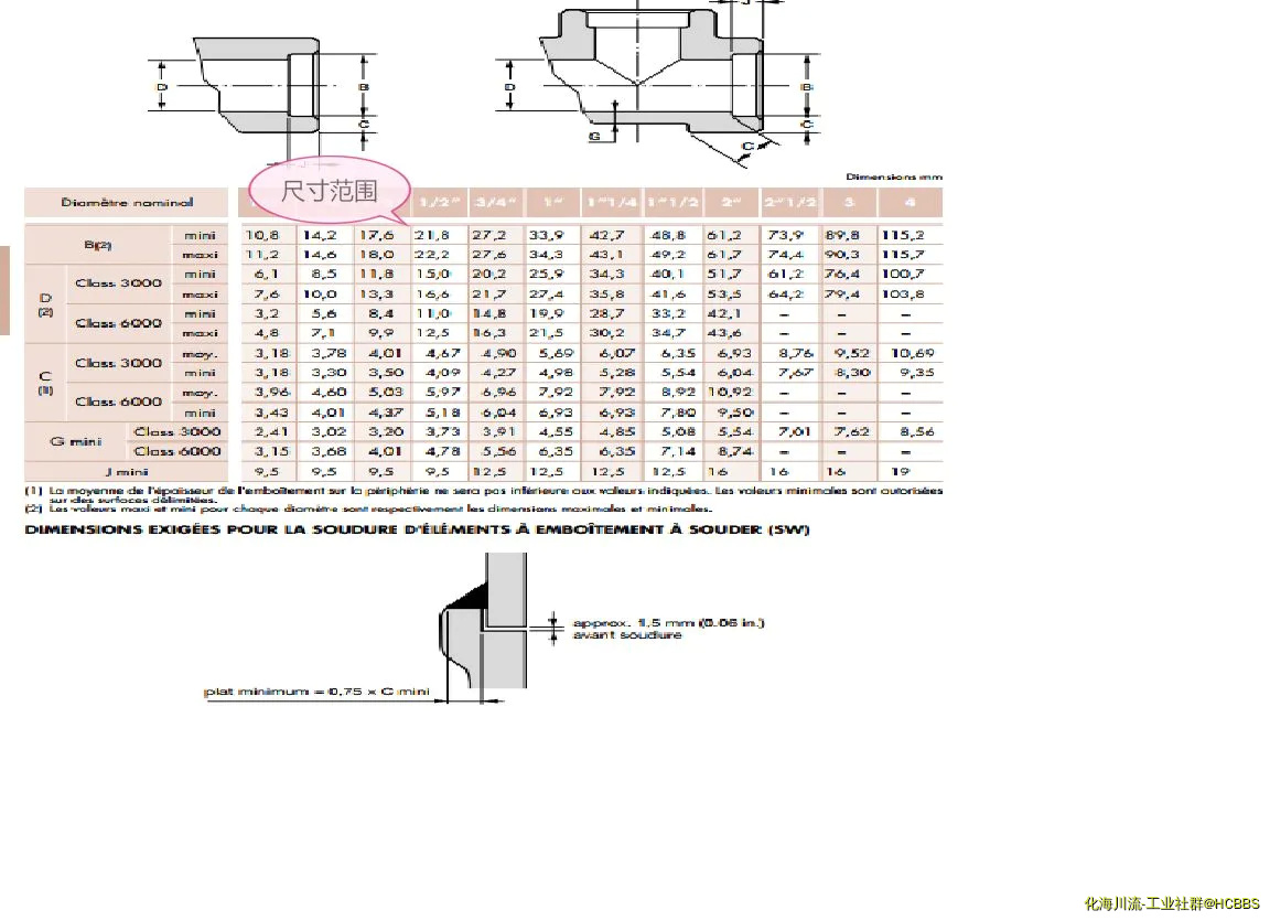

从给的图纸上我们看不到管件和管子采用的制造标准,只给了简单的外径。公制资料不好找,我们找到一个英制承插焊管件的尺寸图。以最接近22管的英制无缝钢管举例,4分管的标准外径为21.3,从图中看配套的4分的标准承插焊管件接口的内径的范围为21.8到 22.2之间,也就是承插径向间隙为0.5到 0.9之间。  в .webp

件V是焊接阀门,预留的内孔直径22mm。件1是一个带有变径形式的终端接头,一端外径是22mm另一端外径是18mm,件2的外径是18mm。件V与件1的22mm外径部位是承插焊,件1的18mm外径部位与件2是对焊。 这个去咨询一下你们施工的管工和焊工,他们都明白怎么施工。

件1的18mm怎么可能与件2是对焊,看搂主提供的图纸,件1与件2 间是有一段导压管的,从图知件1和件2 都是承插焊部件。

部件1 是 Φ18/Φ22 变径,分别适应两头的管子。
