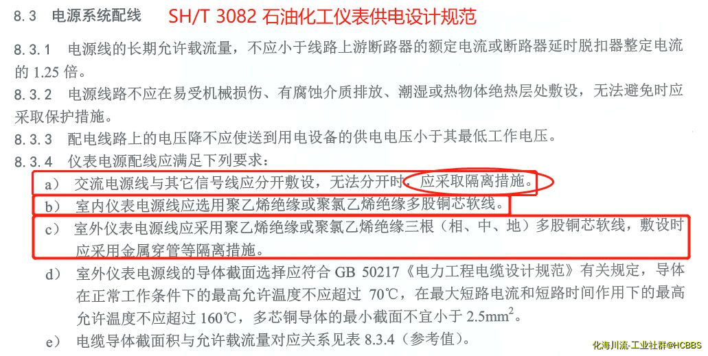

简介--发现项目里,四线制仪表电源电缆和现场PLC供电的电缆,设计院都设计成了带屏蔽层?请问这个屏蔽层的作用是什么?单端接地还是两端接地? 还请大家赐教,谢谢!-登录查看全文

简介--myface 发表于 2023-5-18 09:01 我觉得是两个原因吧,一是为了防止他干扰别的线路,二是为了简化线缆种类。 +1-登录查看全文

简介--. 四线制仪表 信号属于Ⅱ类型号,电源等同Ⅳ类信号。 不同类型的信号必须采用不同的布线原则或采取有效的隔离措施。 信号分类: I类信号:热电阻信号、热电偶信号、毫伏信号、应变信号等低电平信号。Ⅱ类信号:0~5V ...-登录查看全文

简介--登录/注册后可看大图 2370d8cfb8f9305a79f6ae8e302f199.png (117.06 KB, 下载次数: 3) 下载附件  保存到相册 2023-5-23 15:49 上传 // [预览] strpos(2370d8cfb8f9305a79f6ae8e ...-登录查看全文
发表于 2023-5-23 15:56:12

简介--我觉得是两个原因吧,一是为了防止他干扰别的线路,二是为了简化线缆种类。-登录查看全文

简介--防止干扰有两个层面的意思,一是不受其他的电磁场干扰,二是不产生干扰其他设备的电磁场。-登录查看全文

简介--四线制仪表电源电缆带屏蔽层的主要作用是防止电磁干扰和串扰。当电缆周围存在强电场、高频信号、电磁波等干扰源时,会产生电磁干扰和串扰,导致信号传输失真,影响系统的稳定性和准确性。屏蔽层可以有效地阻挡这些干 ...-登录查看全文
