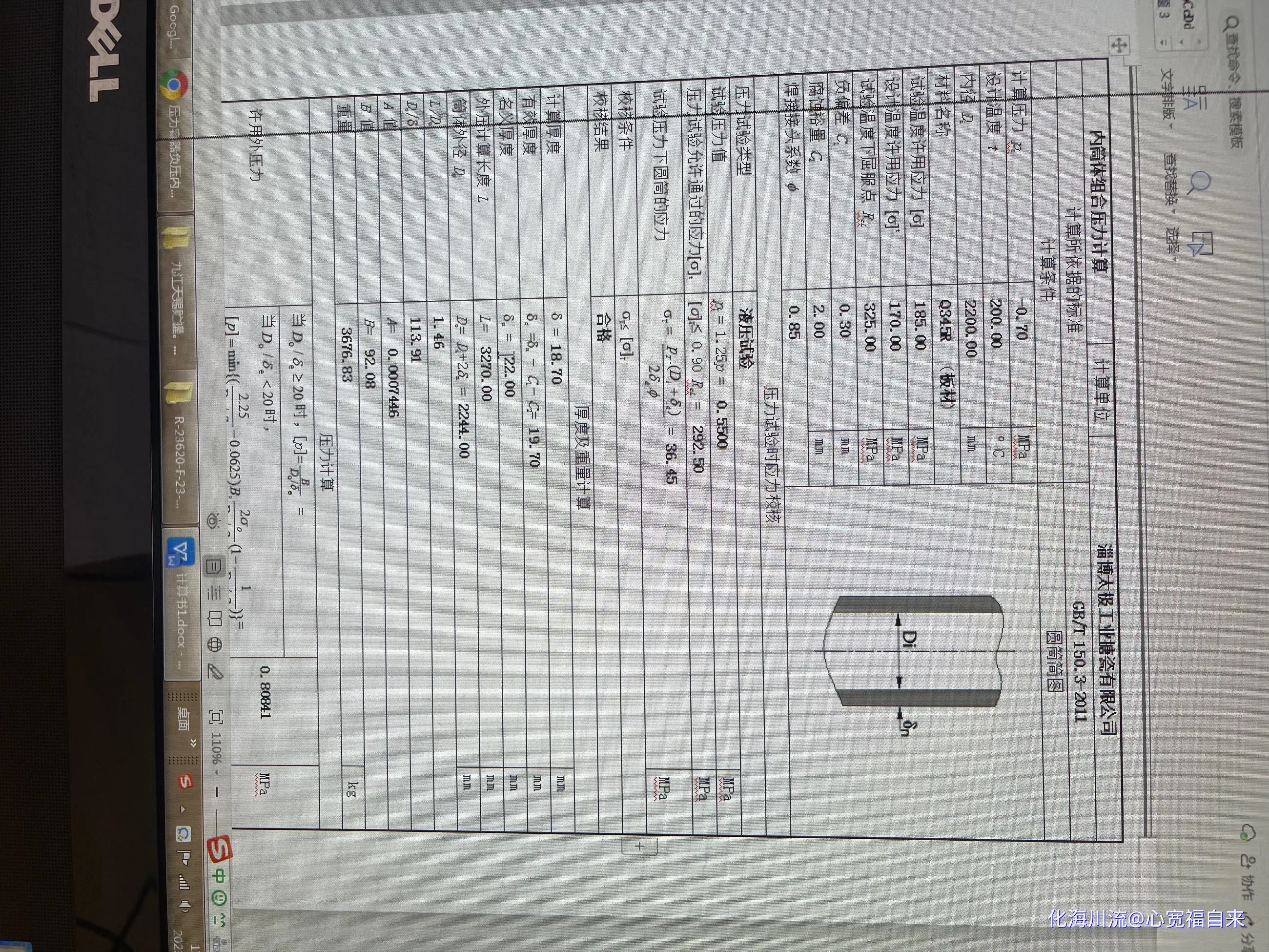

[求助] 压力容器内筒体加厚
782 |1
心宽福自来VIP会员 VIP会员 化海川流M | 显示全部楼层 |阅读模式       最后访问IP山东省
压力容器负压状态下  名义厚度22mm 计算厚度18.7 负偏差 0.3 腐蚀余量2 需不需要加厚
