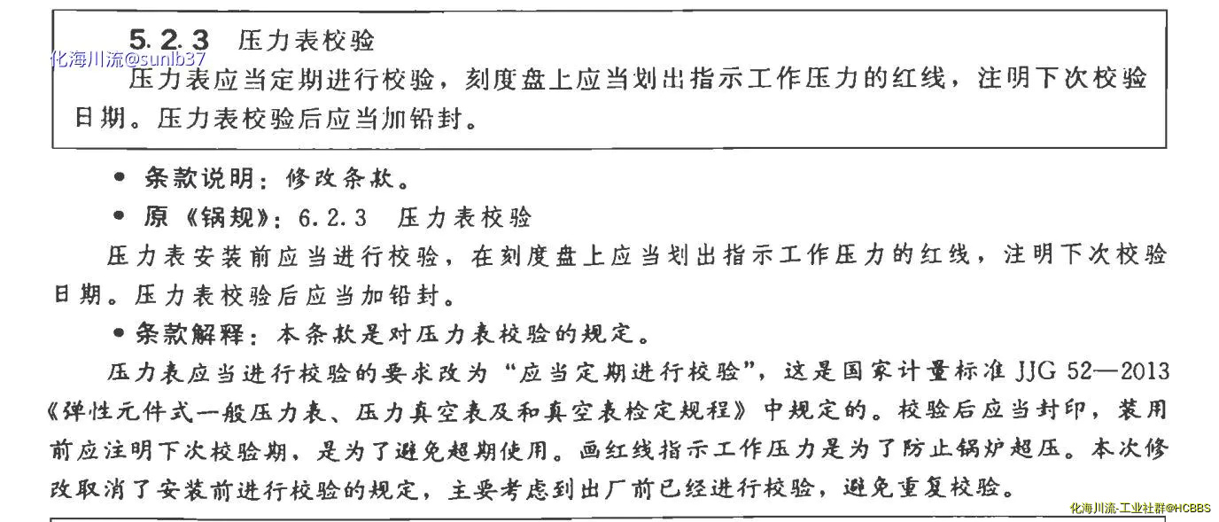

sunlb37VIP会员 VIP会员 | 显示全部楼层       最后访问IP山东省
发表于 2023-5-24 11:38:14
