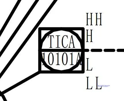

如图所示,其中高报警、高高报警的含义是什么?,那个规范里面提到过?谢谢大家答疑解惑。

高报警和高高报警是指某个监测量超过了一定的阈值,分别表示超过了较高的警戒阈值和极高的警戒阈值。通常情况下,高报警是表示监测量达到了安全阈值的上限,需要引起关注并采取措施;而高高报警则意味着监测量已经严重超出安全阈值,需要立即采取紧急措施以保障安全。
高报警和高高报警的含义在相关的规范和标准中都有提到,具体可以查阅相关的监测和报警标准。例如,在石油天然气行业中,高报警和高高报警会被编入各种安全措施和应急预案中,以确保设备和人员的安全。

就是一个温变设置的量程上的高限位报警(由工艺提出,一般会联锁)

怎么个联锁方式,是高高报警时,就直接联锁启动吗?
回答这个问题前,我们先确认几个问题
1、什么情况下需要设置报警
结合HGT20507的第9章,对影响生产和安全的变量,宜设报警,另外可以参考GB/T 50892-2013中4.1.6 影响生产安全的参数,应设置报警和/或安全联锁功能。也可以参考GBT51273中5.8.3.1
2、什么情况下需要设置两级报警
规范和工艺要求,如GBT50493要求气体设置两级报警、AQ 3036关于温度、压力设置两级报警;工艺实际操作中的报警,和设置闹钟一样,起床闹钟需要设置两个吗?同一个手机可以设置多个闹钟但是是针对不同场景的,如起床、刷牙、吃饭、出门。但是设置多了,不烦吗?
3、流程图为何经常看到HH,H/L,LL
通常HH和LL都是作为联锁用的,但流程中的仪表位号一般不表示S。
4、联锁直接设HH(联锁值),为什么还要设置H(预报)
没有提醒或者征兆的联锁,影响 很大,一般能人工介入而不联锁就不联锁。
预报警是指在某一联锁参数的联锁报警点前设置一个报警点,当达到这个报警点时发出的报警。联锁报警是指联锁动作发生时发出的报警。预报警是提示操作员即将发生联锁动作,应有所准备。预报警发生后,联锁动作不一定发生,只是存在联锁动作即将发生的可能性。
在HTG20511、GBT50892、GBT50770中都有关于预报警的说法。如HGT20511中3.1.2 参与联锁的过程应设置报警,宜设预报警。
发表于 2023-5-9 08:23:17

这个看工艺具体要求,dcs联锁程序可以搞

简单理解:高报时发出报警,提示要人为干预;高高报时,联锁相应的控制器,直接切断流体或者停机等等,此时没有人为干预,是系统自动干预。

报警是以声、光等感官信号给出报警,提示生产过程有超限情况;
联锁是出现紧急情况系统自动干预生产过程;
这是两个概念,报警不一定联锁;
高/低报警与高高/低低报警都是报警,通常是生产偏离严重程度不同。可以用不同的感官信号表示不同的报警级别,例如生产参数变色并闪动表示高/低报警,用生产参数变色并闪动并伴随声音(例如警笛)表示高高/低低报警。
图中并没有给出是否联锁信息,无法判断。

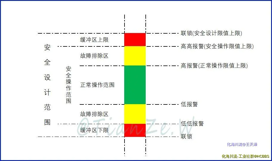

报警,即通过声音和/或可视的方式,向中控室的操作员指示需要及时响应的过程偏差、设备故障或其他异常情况。
参见下图示

工艺指标区是绿区(正常操作范围)?还是绿区+黄区
我们最近因为工艺指标、工艺卡片、高/低报警区、高高/低低报警区、设计区、联锁区、SIS联锁区都快搞崩溃了,一个专家来了有一个说法,
