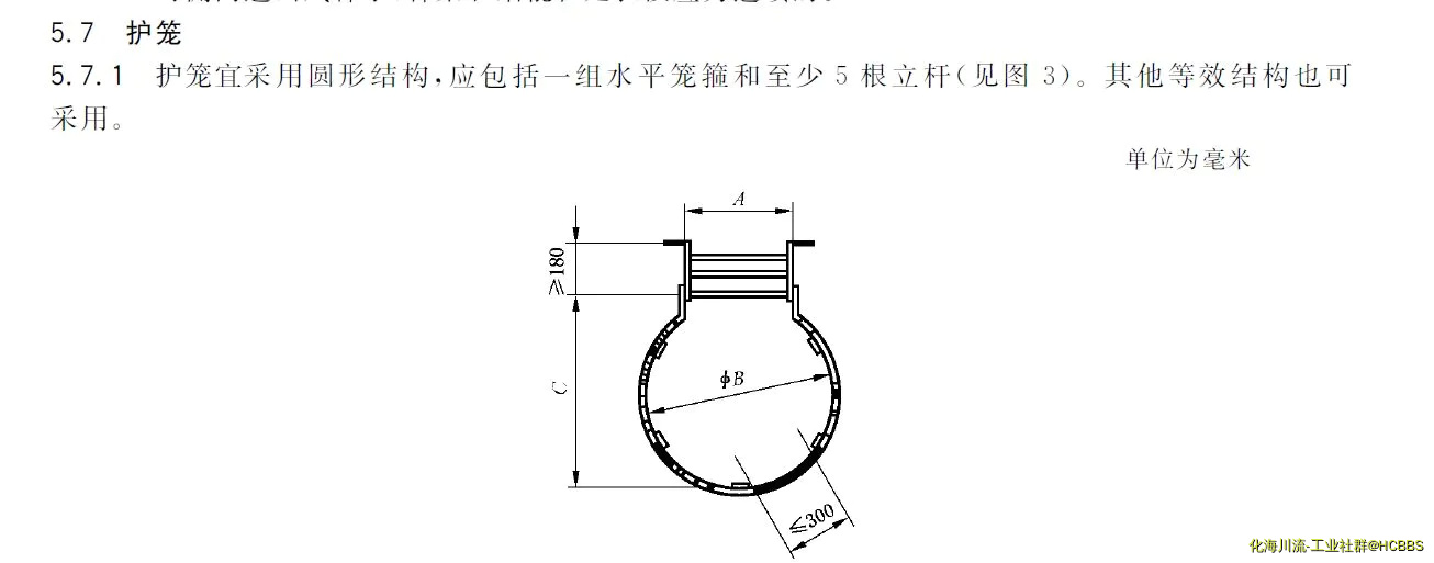

像  钢直梯的护笼少于 5立杆  是对照什么标准提出的问题?
发表于 2023-4-24 12:31:10
