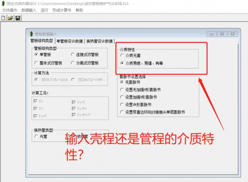

[求助] SW6换热器管板数据输入中需要填写的“介质特性”,指的是管程还是壳程的介质特性?
1.9K |4
回帖奖励 1 财富值财富      回复本帖可获得 1 财富值财富奖励! 每人限 1 次(中奖概率 50%)
WallaceLeeVIP会员 VIP会员 | 显示全部楼层 |阅读模式       最后访问IP广东省
一换热器管程介质为有毒有害,易燃易爆;壳程介质为无害介质
而SW6换热器的“管板数据”需要输入介质特性
问题是:该处的介质特性,输入的是壳程的介质特性还是管程的介质特性?

这里需要输入的是管程的介质特性。因为在换热器设计中,管程和壳程介质往往是不同的,所以在输入管板数据时,需要将管程的介质特性作为输入参数。

按照GB/T151第7.4.2.1规定,介质特性是用来确定管板最小厚度的。这里自己悟吧!
