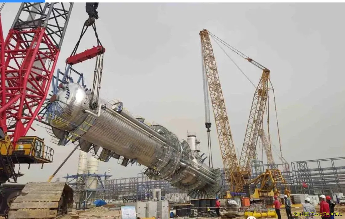

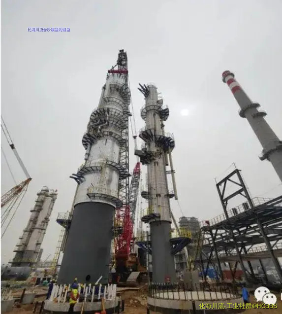

  4月11日上午,山东裕龙石化柴油加氢项目产品分馏塔一次吊装就位成功。
产品分馏塔设备直径6.2米(上段)/7.2(下段)米、高度56.6米、吊装重量424吨。应业主方要求,设备到货后15天内完成管道、平台、梯子等附塔设施的“穿衣带帽”工作。自设备进场后,柴油加氢项目部迅速组织力量展开平台、爬梯、附塔管线等塔器类设备附塔设施及保温、防腐安装施工,严抓进度时间节点,确保安装质量和进度,同时研究制定安全吊装方案,采用1000吨履带吊为主吊、500吨履带吊溜尾作业及各种安全措施,保证了吊装作业的顺利进行。在经过半个月的紧张大干,附塔设施安装作业胜利完成后,产品分馏塔于11日在两台大型履带吊的牵引下缓缓抬升,历时两个半小时一次顺利吊装就位。
