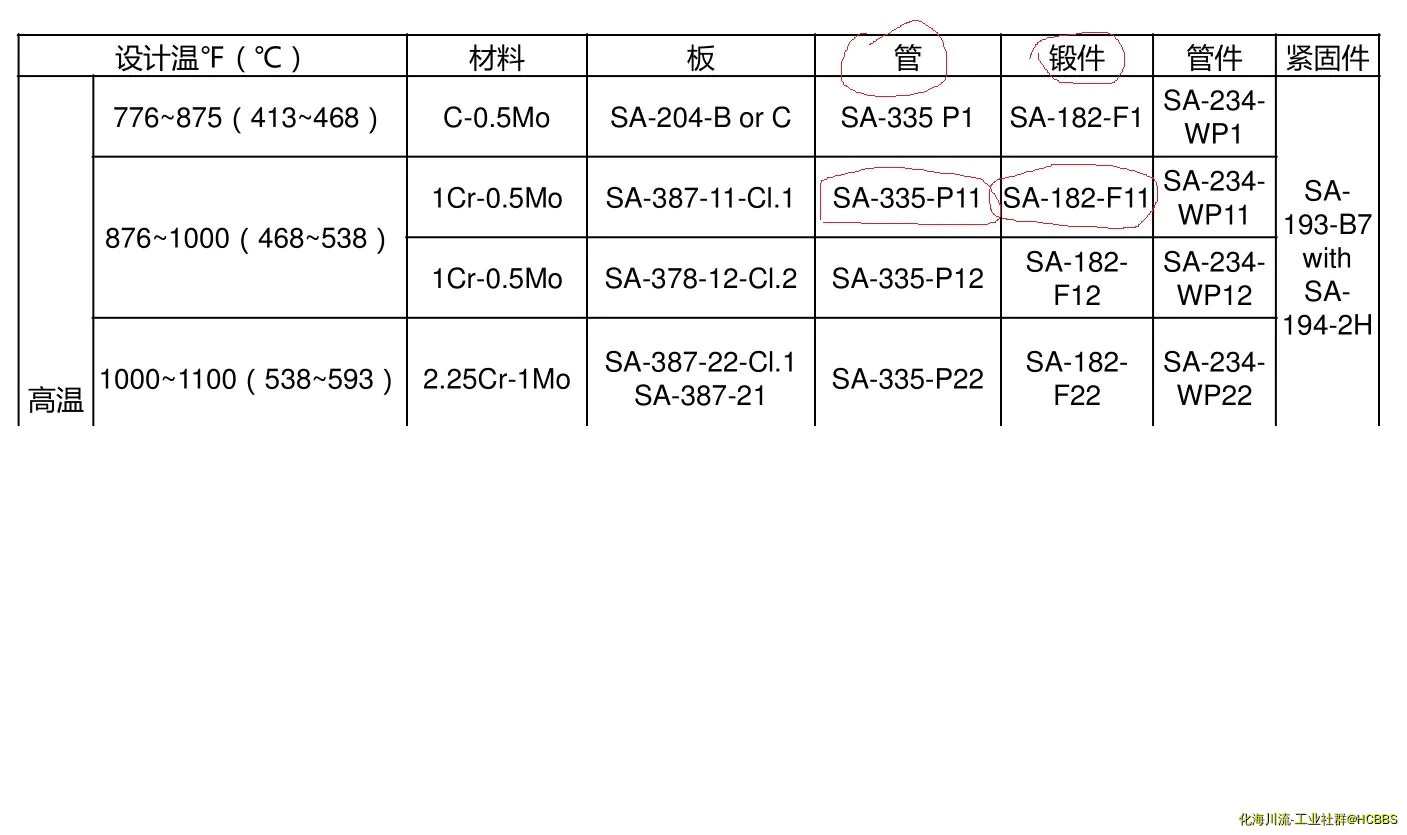

那请问,如果是制造加氢反应器(管式绝热固定床类型,压力30~40MPa,温度150-200度),是哪种合适,F11吗?
发表于 2023-4-18 08:20:10
发表于 2023-4-18 13:32:26
请问这表的来源?能否给一份完整版?
谢谢哈
