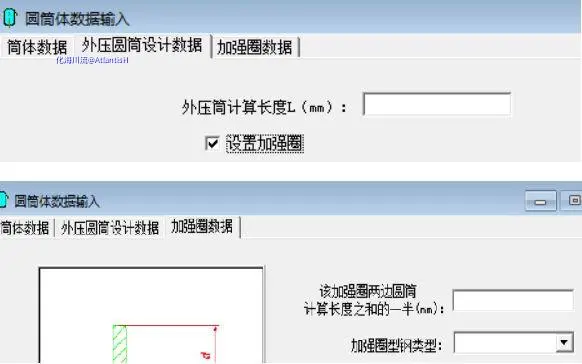

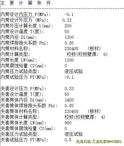

以上为计算条件,设计罐内压力-0.1,夹套0.33,实验压力罐内-0.1,夹套0.5,看表内为啥只计算了设计压力?实验压力没计算?

要么外压圆筒计算长度=200mm不对,要么该加强圈两边圆筒计算长度之和的一半=100mm不对。
不知道加强圈是怎么设置的,但外压计算最长的一段是200mm,该段肯定在某个加强圈的一侧,加强圈另一侧的外压计算长度为0?
SW6只计算自身水压试验合不合格,不计算夹套试验时内筒和内封头的稳定性,这个需要另外校核(用零部件模块按压差校核)。
内筒的水压试验压力最小是0.125MPa,且是正压。

这加强圈最长间隔就是200,然后这软件计算的时候不会按实验压力计算对吗?  详情 回复 发表于 2023-4-18 11:55

SW6中:内筒会按内筒的试验压力校核内筒在试验工况下的应力;夹套会按夹套的试验压力校核夹套在试验工况下的应力,但夹套试压时内筒还会承受外压,在夹套试验工况下内筒的外压稳定性SW6没有校核,需要在零部件模块里按内外压力差校核后自行补充到计算书里。
且SW6只校核筒体、封头在试压工况下的应力,如平盖、法兰等需校核可参考《压力容器设计工程师培训教程-基础知识 零部件》4.12节。

那个外压筒体计算   不是在夹套试验工况下内筒的外压应力计算?
