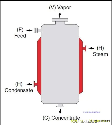

间歇式蒸发器
最简单也是最古老的设计之一是间歇式蒸发器(图1)。它由用汽体或液体加热的夹套容器(H)组成。产品通过一个进料喷嘴(F)被计量到一个指定的水平,分批次加热到沸点; 蒸汽被除去,直到达到所需的浓度。最后热量被移除,浓缩液通过喷嘴(C)排出或泵出罐体。
间歇蒸发不适用于温度敏感产品。首先,停留时间通常很长。此外,液体的静压头增加了罐底产品的沸点,这可以通过在真空下操作容器罐以降低批次的沸点来克服。
间歇式蒸发器传热系数通常较低,对于容器所占体积而言,传热面积较小。由于产品运动只是通过自然循环,热敏性产品或含有固体的产品往往会污染受热表面。通过将搅拌器放入容器(分批搅拌) ,可以提高传热系数,减少污垢。
间歇蒸发器仍然用于多种过程,特别是那些涉及小批量高粘度和非热敏性产品的过程。
图1
