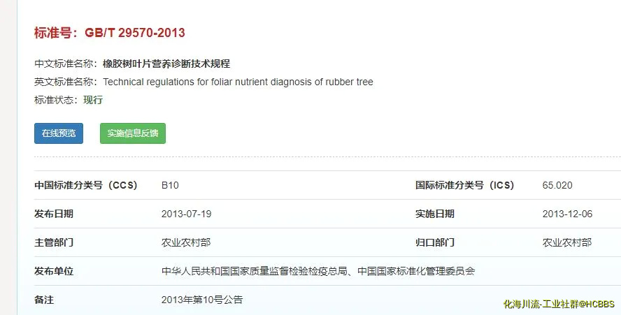

老师  你有这个标准吗?发下可以吗
发表于 2023-4-16 15:33:40
神雕大侠楼主 VIP会员 VIP会员 | 显示全部楼层       最后访问IP山东省
海川大学三年  |  头衔:  TA未设置
GB/T 29570-2013根本不是这个标准啊
