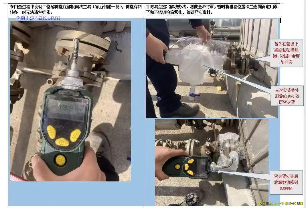

[原创] 法兰发生气体泄漏,安装泄漏罩泄漏量为零

发表于 2023-4-6 08:19:36
wycasiaVIP会员 永久VIP | 显示全部楼层       最后访问IP湖北省
只能用于常压,效果存疑
还可能积聚液体
发表于 2023-4-6 10:55:10
dangshanVIP会员 VIP会员 | 显示全部楼层       最后访问IP湖北省
如果带压?可是**的安全隐患
