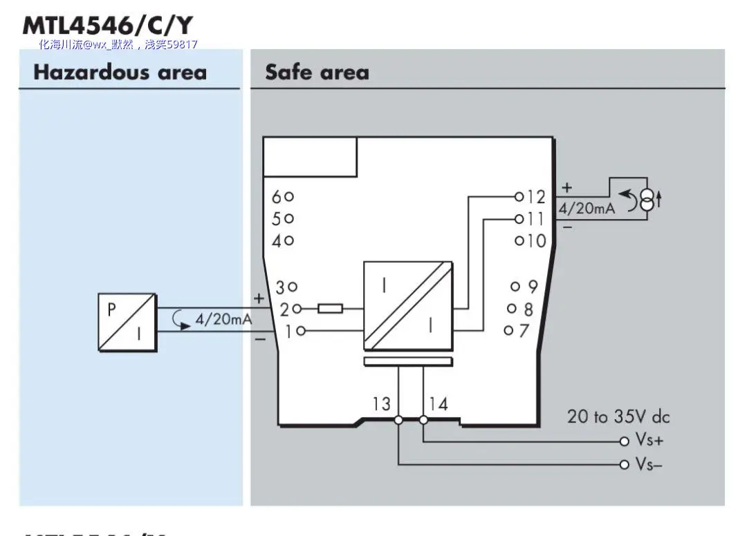

只干系统侧,对安全栅到阀门定位器回路了解不太清楚,想知道AO安全栅上接1和2,是不是代表安全栅供电,当我在DCS画面上改变阀的OP时,是改变回路中的电阻来改变电流的吗,再通过安全栅光电隔离经过端子1和2再去电气转换的回路上,那这个回路的电流是如何改变的,哪个大神能够讲解一下,感谢

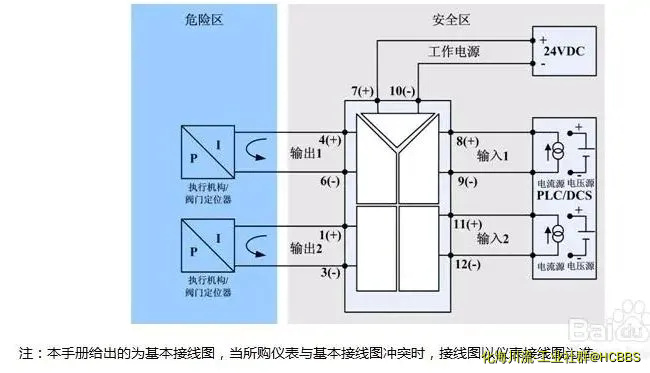

一般阀门定位器的输入信号多为两线制,信号和电源共用。所以从安全栅上的输出要给定位器供电。在DCS软件上改变输出值,就相当于给控制器一个数字量,这个数字量通过D/A转换模块转化为模拟量。说白了可以理解为改变了输出模块这个通道的电阻值,
