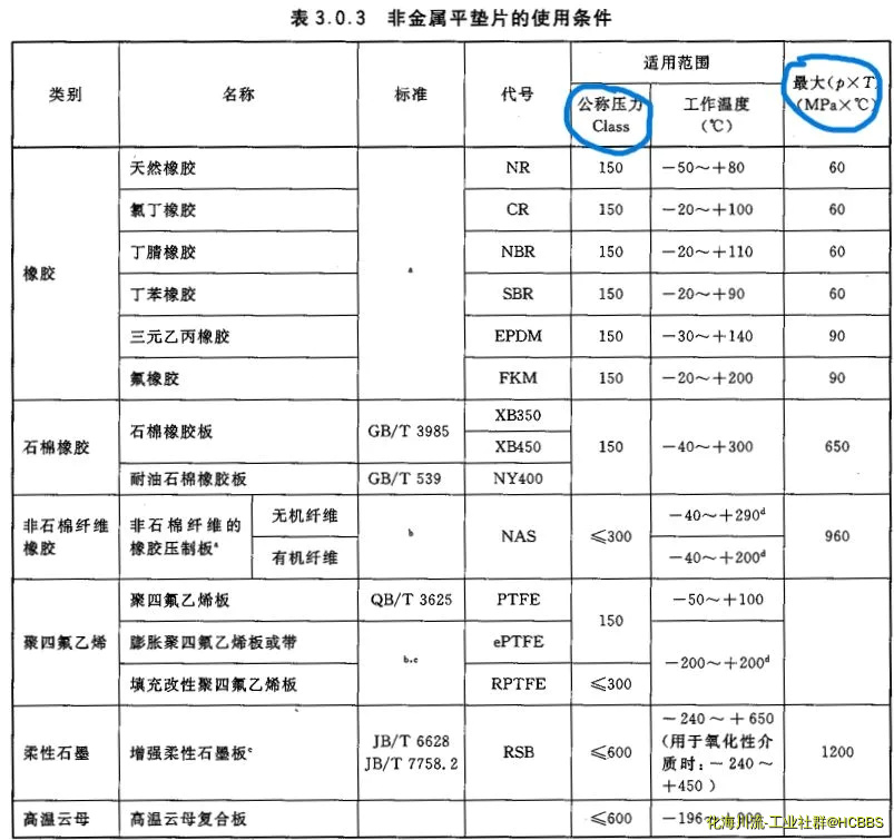

设计压力10Mpa,选的class600垫片,水压12.5Mpa,超过了垫片的公称压力,这种情况垫片要选高一个等级吗

厂里一台设备设计压力10,法兰、垫片都按照CLASS600选的,水压试验用的Class600垫片,水压打到8Mpa垫片就被撕裂弹飞,不清楚是垫片质量问题还是等级选低了

RSB,HG20627的
发表于 2023-3-11 13:47:52
不应该选非金属垫片。也可能和预紧力不足有关  详情 回复 发表于 2023-3-15 13:18

如果是金属缠绕垫就没必要,class600及class900的垫片数据是一样的,另外按照HG20627,这个工况下不应该选用非金属平垫片
