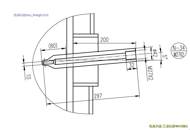

[讨论] 这个设备温度计插深怎么选
1.3K |3
wx_Wang81529VIP会员 VIP会员 | 显示全部楼层 |阅读模式       最后访问IP江苏省
untitled1.webp ,设备厂家给的插深为啥这么奇怪,都不考虑温度计插深,一般都是整数

插深不一定需要整数,温度传感器都是定做的,带尾数也没关系。

选300插深正好。
套管297+垫圈,稍差一点由于只能用 Φ6mm 或Φ8mm的铠装元件(有时会稍微短一点点)挤一下就行,反正没有压力。

fengxiaosa 发表于 2023-3-13 15:31
选300插深正好。
同意
