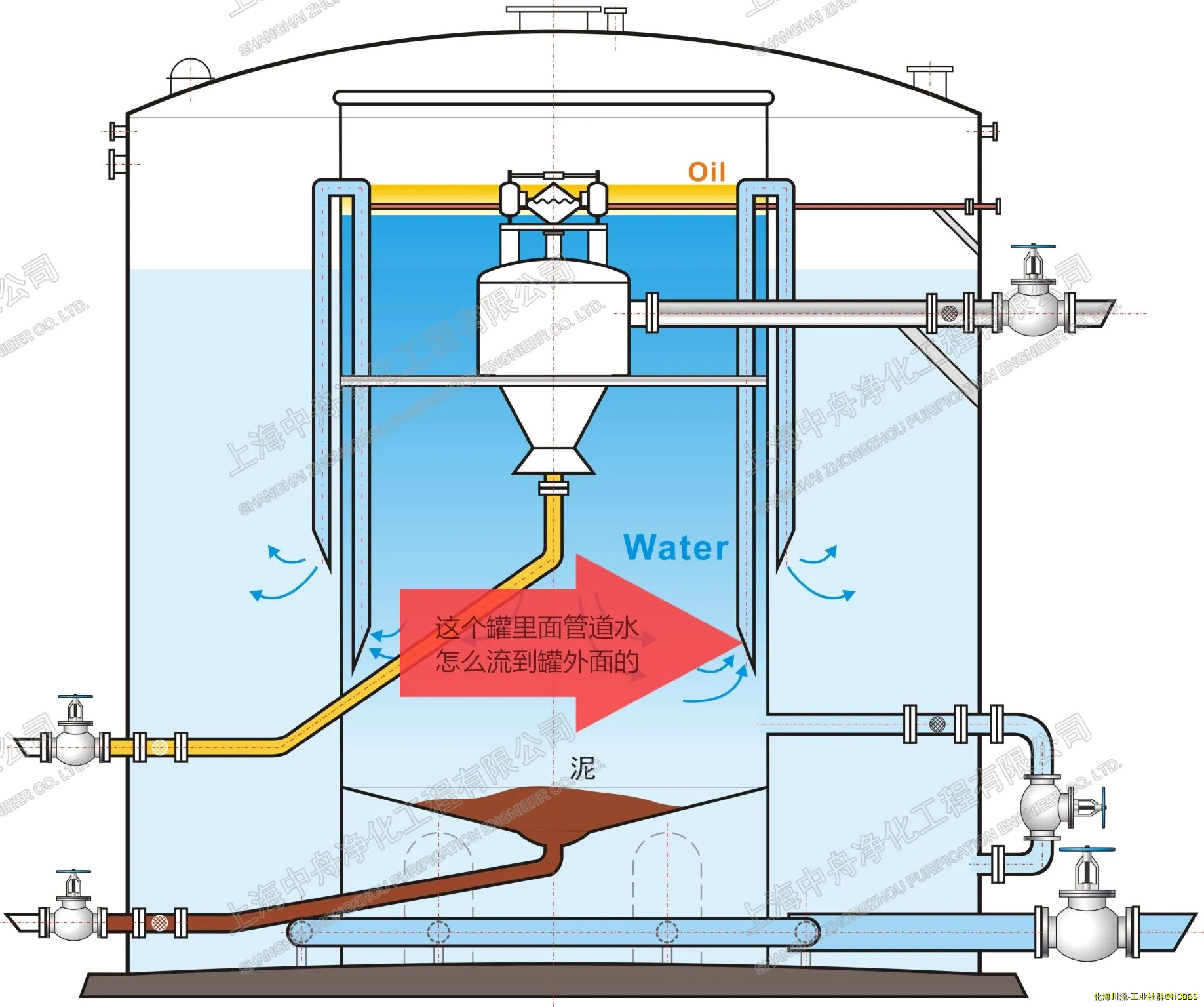

装置有一酸性水罐,是罐中罐,如图,请问罐中的水从内罐流到外罐,是利用虹吸原理吗?没看明白,内罐的水怎么从管道流到外面了?在什么条件下破虹吸?知道的给解释一下,谢谢,加分

小罐里面液位不是比外面高吗?那不就流出来了。

外罐液位低于内罐,就会引发虹吸,内罐中液体就从虹吸管补充进外罐

内罐液位高于外罐时,就会靠液位压差吸入外罐。
