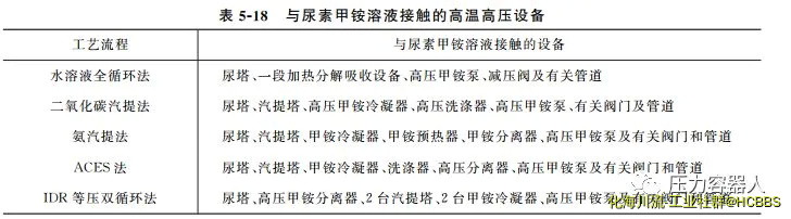

尿素生产过程中, 在高温、高压环境下, 液氨、 CO2 、尿液、氨水、冷凝液和蒸汽等都会对设备产生腐蚀作用, 但主要设备的腐蚀作用是尿素甲铵液对设备产生腐蚀。
尿素合成塔(尿塔) 是尿素生产中的关键设备, 尿素合成介质具有良好的导电性, 对金属的腐蚀为电化学腐蚀过程。目前用于尿素设备的不锈钢、钛、锆等耐蚀材料均为钝化型合金, 其腐蚀的电化学行为与在无机酸中相似。甲铵预热器和甲铵分离器, 所选用的耐蚀材料一般都能满足耐蚀性要求。
尿素生产装置的腐蚀包括了全面腐蚀、局部腐蚀的孔蚀、电偶腐蚀、缝隙腐蚀、选择性腐蚀、应力腐蚀、腐蚀疲劳、冲刷腐蚀和空泡腐蚀等各种电化学腐蚀类型。尿素生产过程中, 在高温和高压情况下接触尿素甲铵溶液的设备见表5-18。
