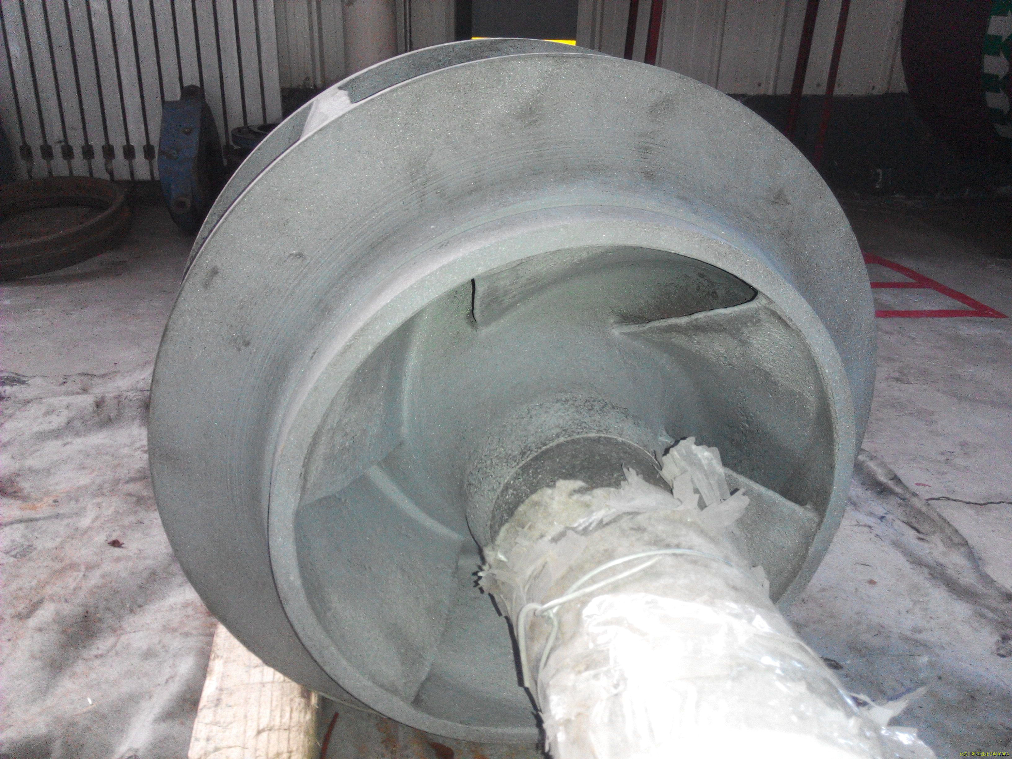

喷涂材料:面层:100%固态基聚氨酯喷涂材料80SU
          底层:N701粘接剂
基材材质:碳钢,喷涂厚度3mm
喷涂前: 1672813847842.jpg
喷涂后: 1672814008173.jpg 1672813981040.jpg
