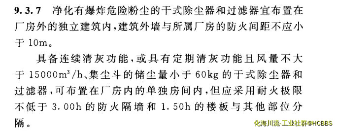

本系统为气力输送系统,氮气作为输送气源,输送介质为铝粉,输送过程为间歇操作。输送过程中由PD泵将铝粉通过管道输送至料斗,料斗后设置除尘器。整套系统内部均为氮气环境,除尘器内部也是氮气环境。这种情况下,除尘器是否应遵循GB50016-2014 第9.3.7条、AQ 4273-2016的描述。
