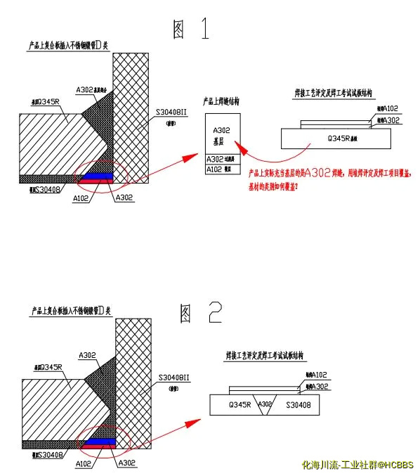

复合板焊接接头.webp 各位老师,对于图中不锈钢锻管插入复合板的D类接头,目前采用基材对接评定+耐腐蚀堆焊评定的评定模式,堆焊评定的形式有一点疑惑:如图1产品D类接头充当基层的是异种钢间的A302焊缝金属,选用堆焊评定去覆盖产品D类接头中过渡层与覆层,通常的堆焊评定试板基材用Q345R, 与产品上实际充当基层的A302焊缝并不相符,此时用堆焊评定对于基层材料类别的覆盖如何处理呢?同样的采用堆焊焊工项目覆盖,焊工考试试板的基材材料如何覆盖住基层的异种钢接头呢?请问不管对于评定还是焊工项目的选择,是否需要按图2这种结构:采用异种钢板对接焊缝上再堆焊不锈钢的试板结构?

焊评按异种钢对接加耐蚀堆焊,焊工项目选FeⅣ对接加堆焊项目。
