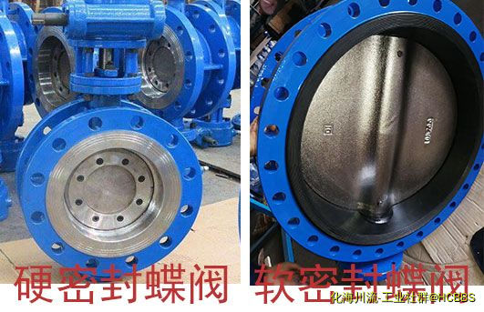

蝶阀也叫翻板阀,用途非常广泛,一般安装在煤气、天然气、液化石油气、冷热空气、化工冶炼等工程系统中输送各种腐蚀性、非腐蚀性流体介质的管道上,用来调节和截断介质的流动。蝶阀的分类有很多种,不同类型的蝶阀用途也有所区别,蝶阀按照密封形式区分,可以分为软密封蝶阀和硬密封蝶阀。两种类型的蝶阀虽然只有一字之差,但在结构材料,应用领域等方面差别都很大。本篇文章就来分析软密封蝶阀与硬密封蝶阀的区别。
软密封蝶阀和硬密封蝶阀最主要的区别在于密封面上:
软密封蝶阀的密封副两侧一侧是金属材料,另一侧是有弹性的非金属材料,一般为橡胶、四氟塑料。这种密封材料的结合使得软密封蝶阀有良好的密封性能,但不耐高温,容易磨损,使用寿命较短。
硬密封蝶阀的密封副两侧均为金属材料。金属与金属的密封使得硬密封蝶阀的密封性能一般,但耐高温,抗压抗磨损,使用寿命也比较长。
软密封蝶阀密封座采用橡胶或四氟塑料为材料制作,密封性能优良,可以作到零泄漏,但使用寿命相对较短,不耐高温,在一些腐蚀性很强的介质管道中也不适用。硬密封蝶阀的密封座为金属材料,密封性能相对较差,但耐磨损,抗压能力强,适用于具有强腐蚀性的介质管道中。
除了密封面上的区别,软密封蝶阀和硬密封蝶阀的区别还有:
1、软密封蝶阀多为中线型。硬密封蝶阀多为单偏心、双偏心、三偏心。
2、软密封蝶阀适用于常温环境。硬密封蝶阀则对于低温、常温、高温环境都能很好的适应。
3、软密封蝶阀适用于低压和常压环境。硬密封蝶阀不但适用于低压常压,还适用于中高压工况环境。
4、上面提到软密封蝶阀的密封性要好于硬密封蝶阀,但现在为了让硬密封蝶阀适应更多的工况,拥有特殊工艺的三偏心硬密封蝶阀被发明,在高压高温环境下也可以保持良好的密封。
5、软密封蝶阀适用于通风除尘管路的双向启闭及调节水处理、轻工、石油、化工等行业。硬密封蝶阀多用于供热、供气、及煤气、油品、酸碱等环境
