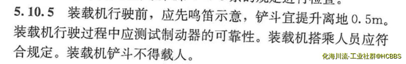

装载机斗运人,违反的依据和条款有吗?

抗洪抢险的时候,装载机斗运人的场景经常见到。生命第一!

那如果说装载机载人作业呢

工地上肯定是不允许的,如果说违反那就是他的安全操作规程,就跟小汽车不允许拉货一个道理吧。

不允许,装载机非载人工具

JGJ33建筑机械使用安全技术规程 image.webp ,
