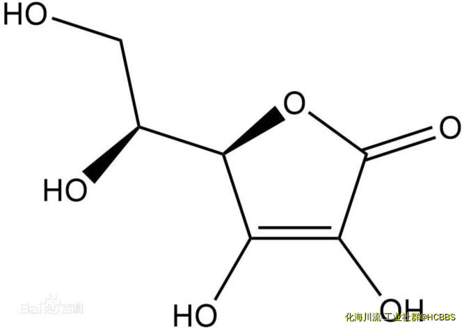

维生素C是人体需求最大的维生素,也是作用最为广泛的维生素之一。别名L-抗坏血酸,化学式为C6H8O6,其分子极易解离而释出H+,故具有酸的性质.维生素C为抗体及胶原形成,组织修补(包括某些氧化还原作用),苯丙氨酸、酪氨酸、叶酸的代谢,铁、碳水化合物的利用,脂肪、蛋白质的合成,维持免疫功能,羟化5-羟色胺,保持血管的完整,促进非血红素铁吸收等所必需,同时维生素C还具备有抗氧化,抗自由基,抑制酪氨酸酶的形成,从而达到美白,淡斑的功效。
在人体内,维生素C是高效抗氧化剂,用来减轻抗坏血酸过氧化物酶(ascorbate peroxidase)sch的氧化应激(oxidative stress), 因此人体每天摄入200mg维生素C,能够增强免疫力。我们日常生活中有很多天然的富含维生素c的水果蔬菜,如猕猴桃、草莓、橙子、柠檬、莴笋、菠菜、苦瓜、西蓝花等。今天我们要介绍的是工业化生产维生素C纯化解决方案,目前,工业大生产采用以山梨醇作为原料两步发酵法+半合成的方式,具有产量高,成本低的优势。
