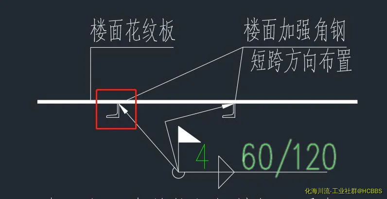

接触到钢平台,发现钢平台花纹钢板楼面的支撑角钢都是L型布置,L顶部与花纹钢板间断角焊,想问下为何要这么设计,而不是反过来宽面在上

这样设计是对的
角钢下部受拉,所以下部是角钢平面。
这样抵抗矩大
