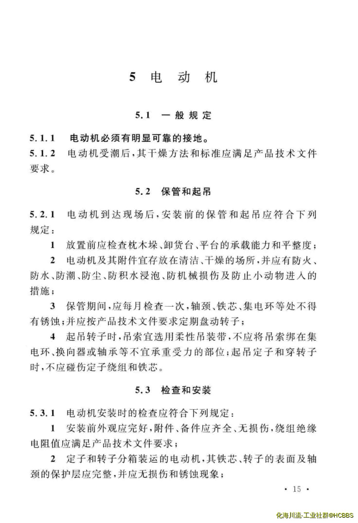

啊哈,我来稍微吐槽一下吧!
关于这位电气海友的问题,一般都会遇到啦!简单举个现场电机接地的例子解释一下啦!
根据《GB 50170-2018 电气装置安装工程旋转电机施工及验收标准》第5.1.1条款(强条),电动机必须有明显可靠的接地。如果没有单独的接地扁钢或是接地铜绞线接至专用接地排,就不能满足明显的可靠接地这一强制条款要求,所以这是必须敷设的啦!同时,也是保证现场电机接地更可靠与防止人身触电安全需要啦!强制条款如下图所示啦!

谢谢。只是觉得钢结构各层都是焊接的,并非有螺栓连接,没必要这么做吧。

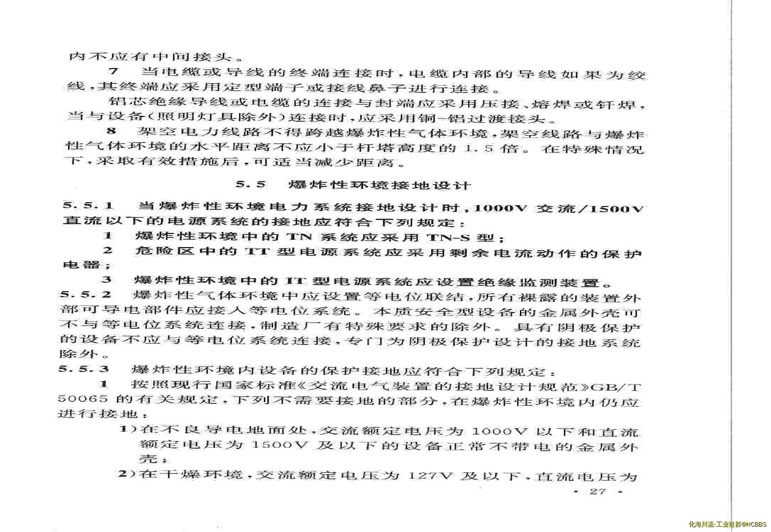

啊哈,这位电气海友,我再次强调一下啦!关于石化装置现场电气等设备的接地必须严格执行石化行业规范、《GB 50058-2014 爆炸危险环境电力装置设计规范》及《GBT 3836.15-2017 爆炸性环境 第15部分:电气装置的设计、选型和安装》等规范,不是说每层钢结构是焊接,就不需要接地!对于爆炸性环境内的设备单独接地是必须的啦,切记啊!这位海友可以参照如下图规范所示条款执行:
发表于 2022-12-21 15:07:19
这才是正解!5.5.3-1  详情 回复 发表于 2023-1-14 16:20

这才是正解!5.5.3-1
