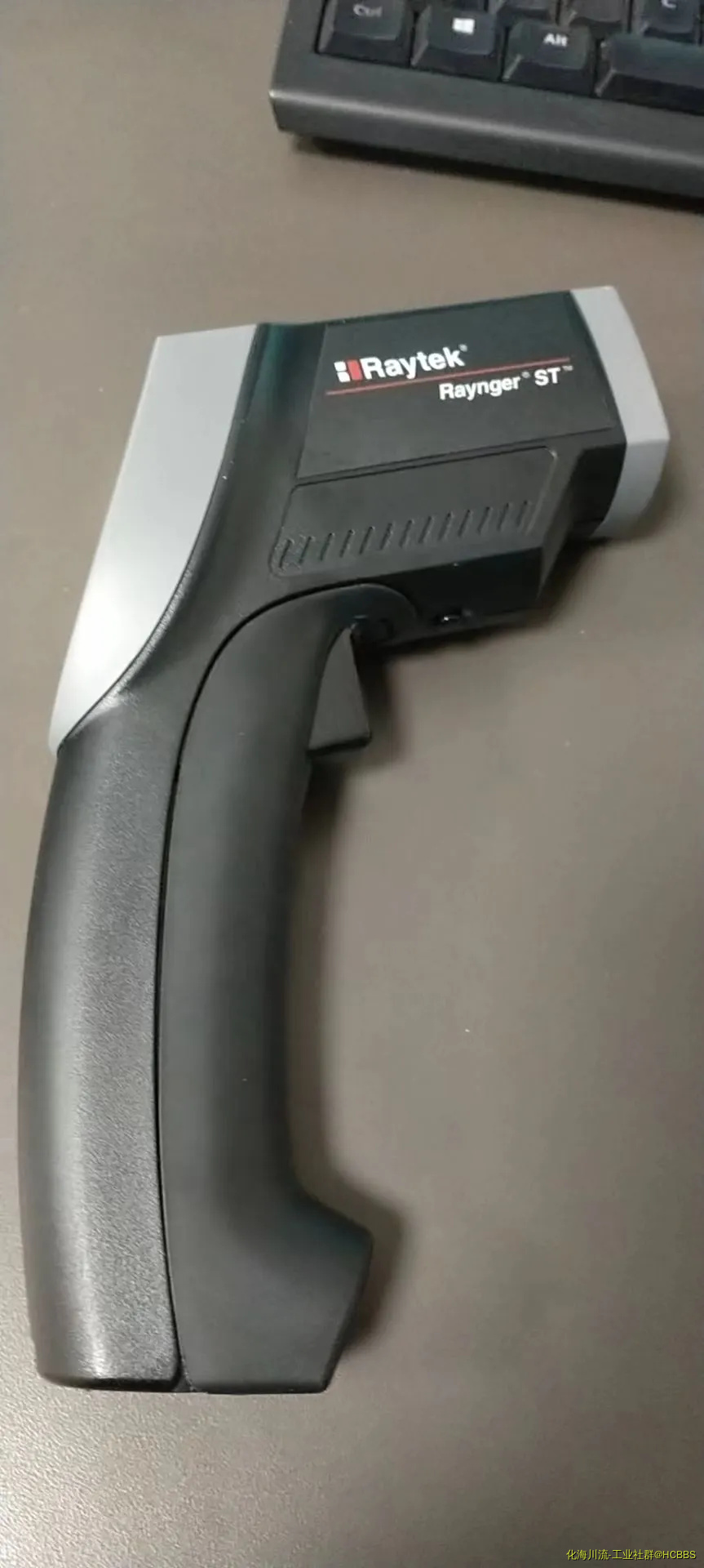

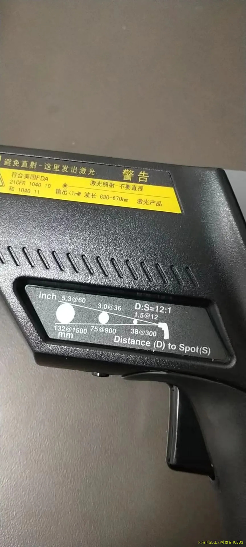

38@300  75@900 132@1500这是什么意思?测一个物体表明的温度,比如距离1m,和距离0.5m测量,数值是不是一样的,不一样哪个准?

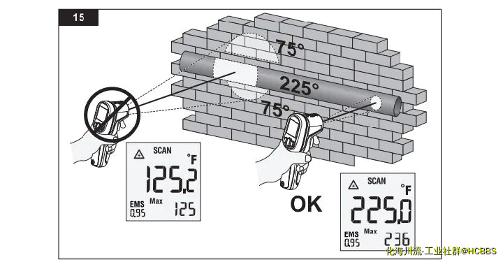

一时想不出怎么解答你的疑问,可以参照下面这个图片里福禄克测温仪说明书的部分章节理解一下
