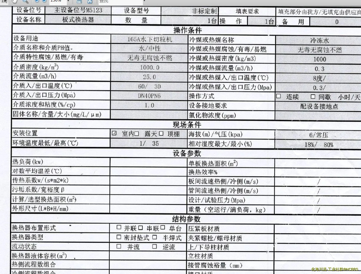

图片里有板换参数,有疑问不太会选,请教大家一下,改怎么选,怎么确定参数
发表于 2022-12-7 12:31:09
麻烦请教一下,这个板换怎么选型
麻烦请教一下,这个板换怎么选型
