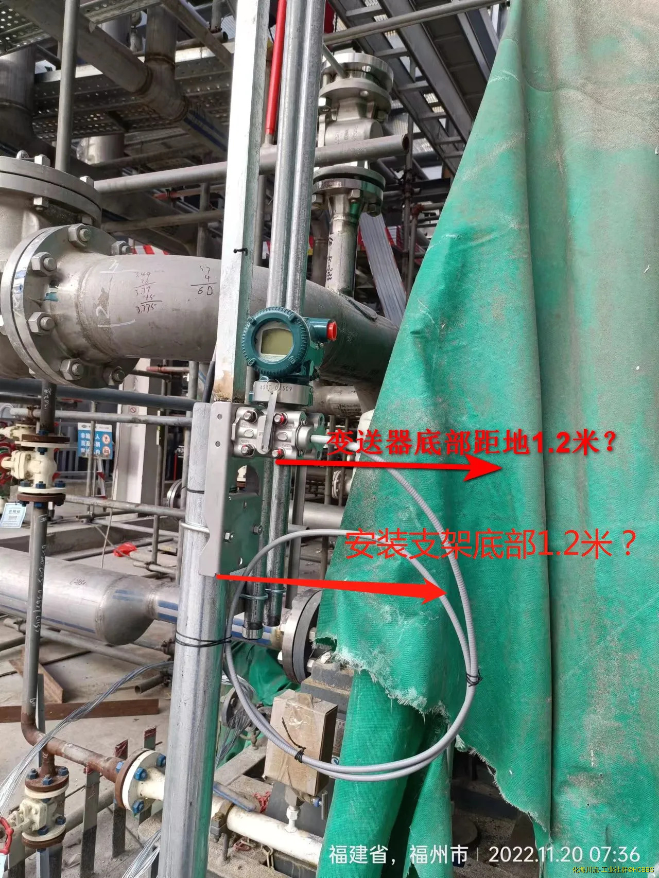

如图,在现场安装变送器高度时(仪表立柱高度是1.4米),各方意见不统一,有没有规范要求变送器的安装高度?

建议参考SHT3551;
1、满足工艺需要;
2、便于维修、巡检观察;
3、不阻碍其他设备维修及巡检通道;

一般来说,除直接安装在管道上的仪表外,现场仪表的安装高度为:显示面板距离地面或者楼板高度为1.2m(立柱高度一般为1.4m)。

如果是测量微正压和微负压的远传压力,最好直接安装与管道或设备上,否则引压管内液体高度会严重影响测量精度!

变送器的安装高度一般要求便于巡检维护人员维护和观测,良好的安装环境(无砸落,腐蚀,进水等风险)。不影响装置区正常通行,取压管线规范施工;但是变送器的安装高度还根取压位置高度有一定关系,一般要求安装高度与取压维持水平:1.由于高度差问题会造成准确度下降,避免迁移;2.避免仪表膜盒长期负压,造成膜盒受损;

没有特别要求,方便维护和观察就行。
个人建议,过程接口最好不要高于1.4m,会增加喷溅泄漏时面部受伤概率(考虑女同志身高)

各行业都没有对变送器的安装高度作出硬性规定,一般要求在满足测量原理的前提下,仪表安装在便于运维的高度。
对就地显示仪表,仅常规电力行业作出了安装高度的要求,其他各行业也都没有给出硬性规定。

GB50093, 6.1.1  1.2-1.5m

看着像横河电机的EJX 系列变送器,并且是带远传毛细管的,应该是单法兰的安装方式。
随表带了安装托架,只要安装位置便于观察维护,不影响正常操作和周围的人的正常工作空间,高点低点没什么问题。如果是测量液位,操作运行前用手操器对零点迁移进行正确设置,高低位置不影响测量结果就行了。
