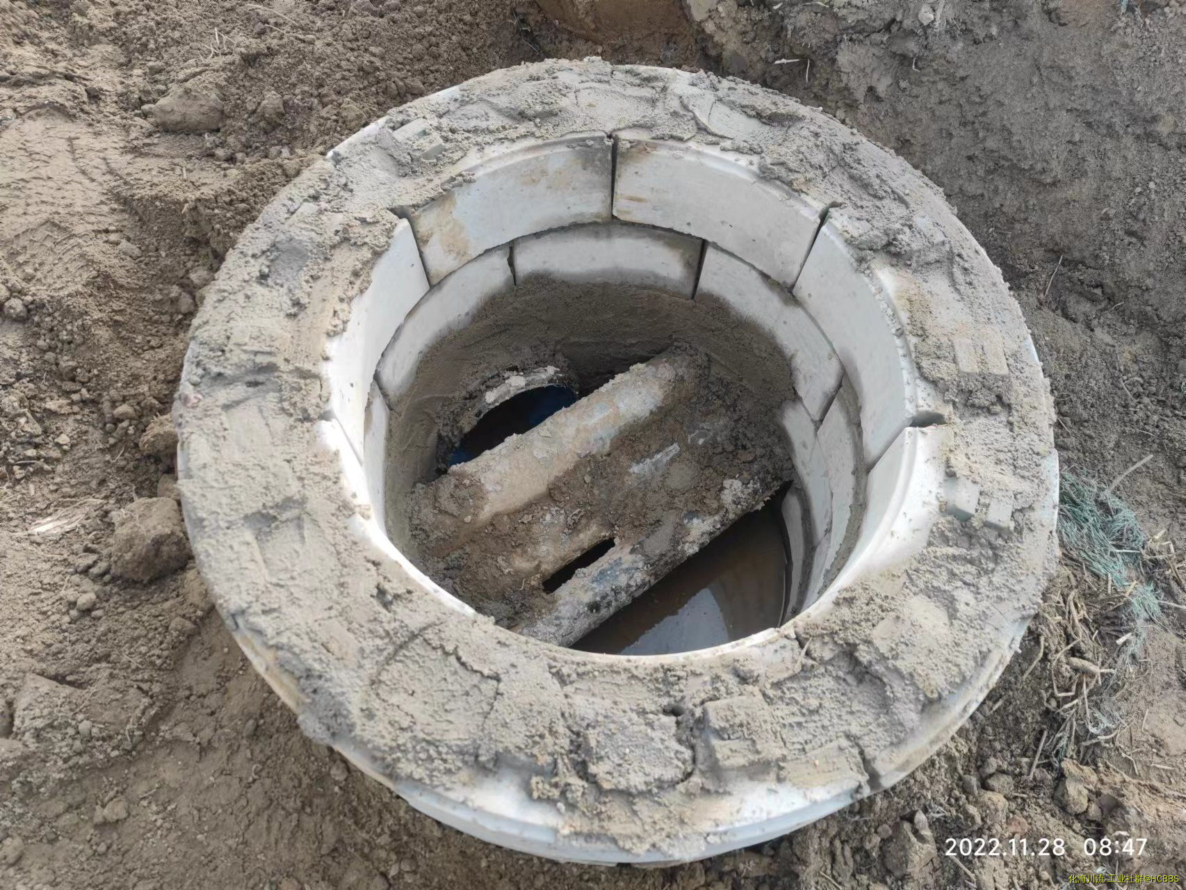

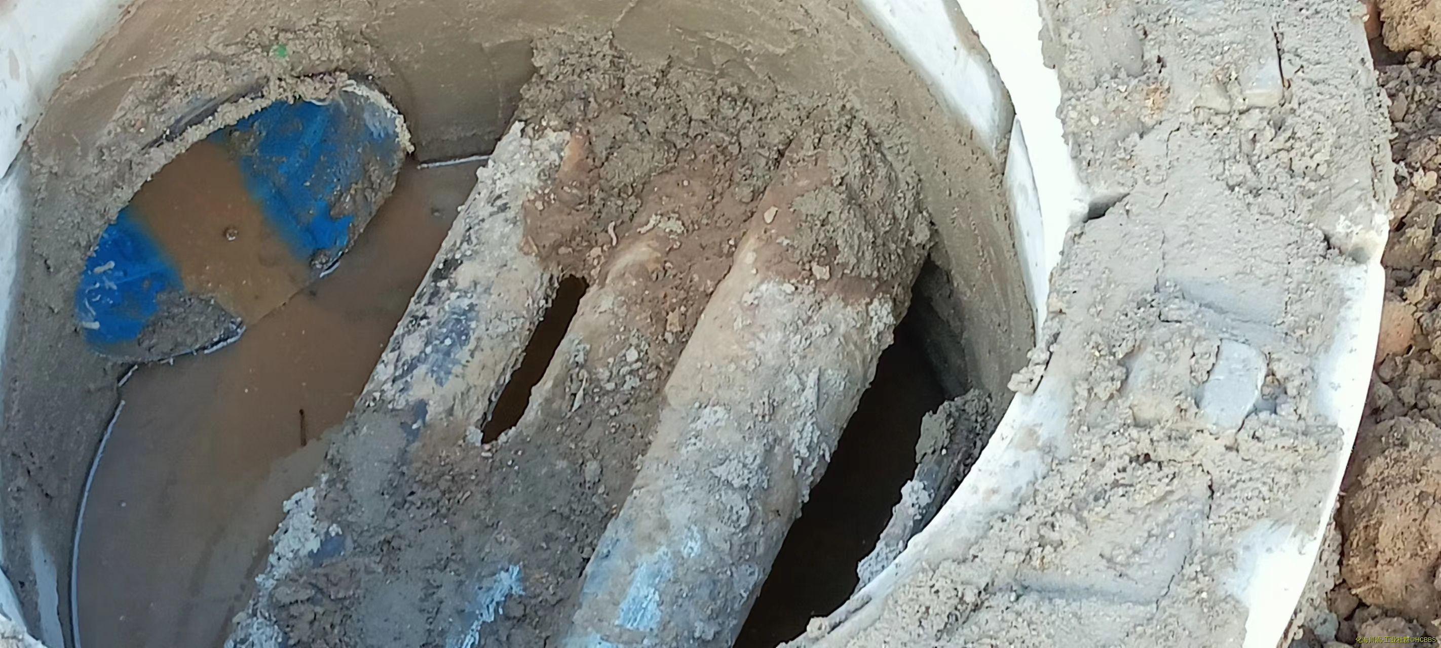

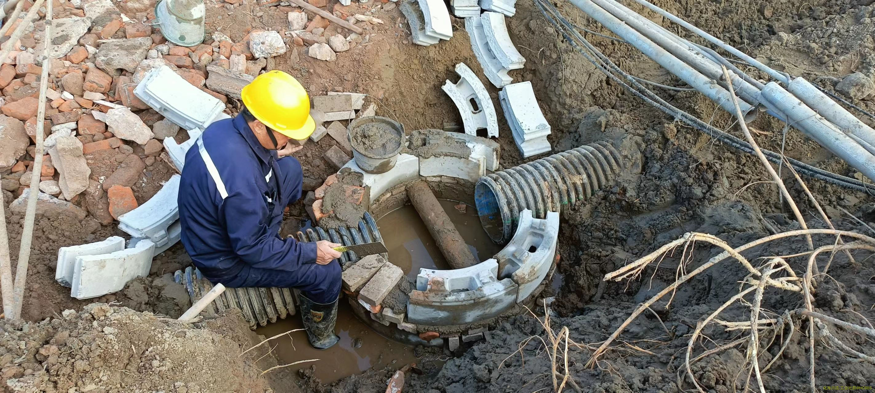

我项目中控室外道路雨水排水管及检查井施工时遇到地下旧管线,按照排水管坡度方向和要求,这些管线无法避开,也无法进行改管施工,只能将旧管线包在圆形检查井内,看图片,请问这样做是否合适?

看旧管线应该是带压吧?不能拐个弯?,实在不行 旧管线要加强防护 做个塑料套管防腐蚀,不然会不会腐蚀穿管。

旧管线有消防水,有电仪穿线套管,这个井是雨水井,应该不会有什么腐蚀性。如果绕开会影响重力流管道排水

再遇到类似问题,可考虑管井移位,避开地下旧管线。

这种情况在改造项目上偶有,说明雨排管线设计时未考虑原地下地形地貌资料(或者甲方未提供资料)。
从图片上看,地管占雨水井过水面积有点大,后期该窨井要加强检查、疏通。但若该排水管道设计的整条地管沿线的窨井都有这种现象,这个设计需要设计院解释解释和复核。

您解答的很专业,排水管线设计未考虑到地下地形地貌,此道路共有3个雨水井,里面都有旧管线
