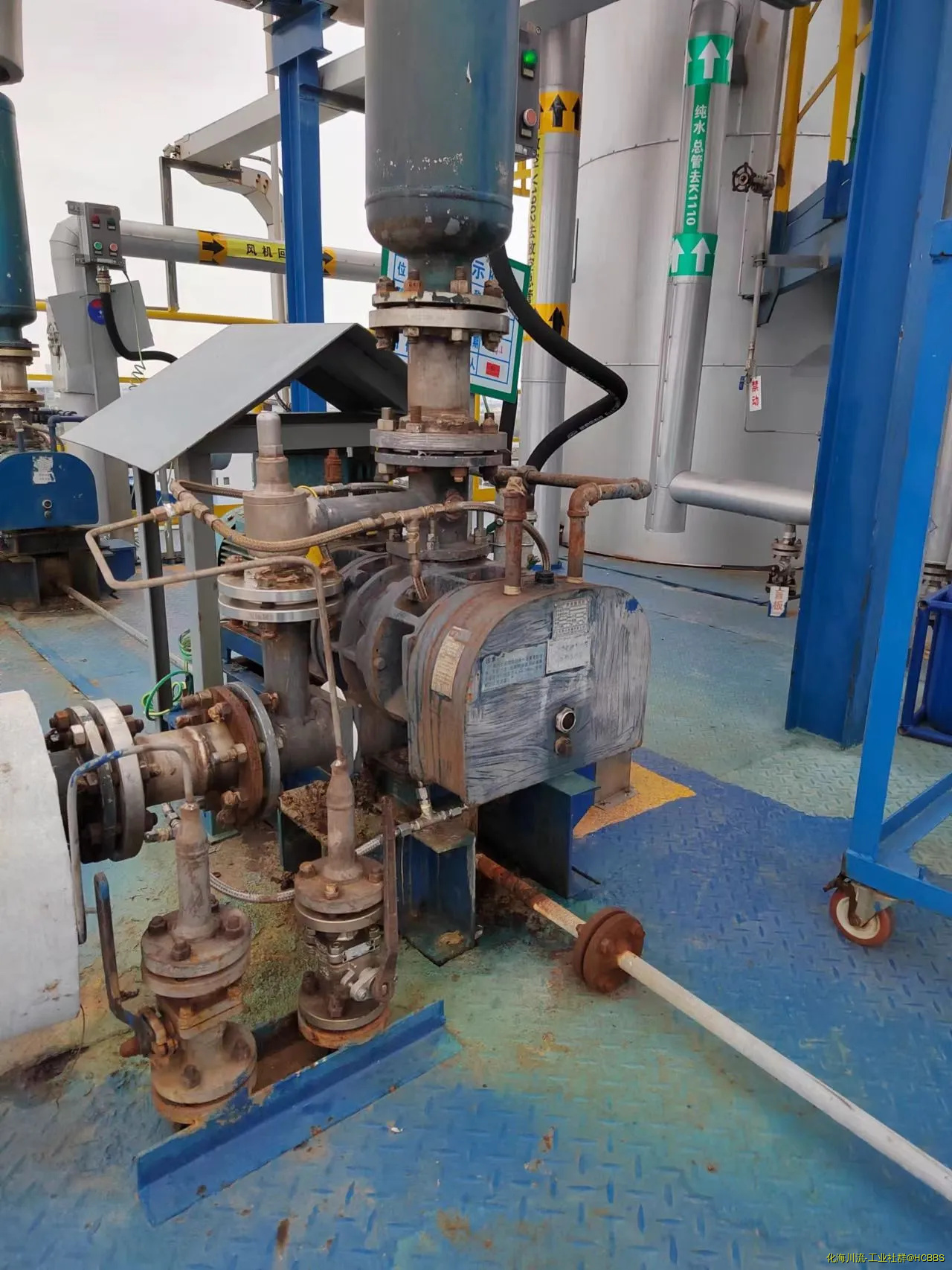

各位老师,风机抽氮氧化物气体,风机密封经常泄漏,弄的楼板都是液,有什么样的设备能适合这种工况,气量200Nm3/h,氮氧化物酸性气体,要求不泄露,输送到距离1Km的焚烧装置。

看意思是带水封的,可能还是要从操作工艺控制方面找原因为好。比如水封的压力控制,,,,供参考。

风机没问题,主要是密封问题。需要选择耐酸性气体(腐蚀性气体)的,最好是零泄漏密封形式。1390-1520-390

首先解决带液问题,把液体分离掉,换成机械密封能达到无泄漏。
