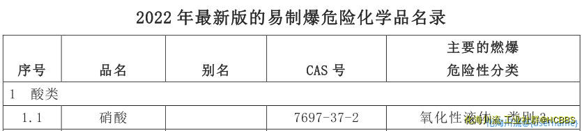

[求助] 咨询各位海友:<70%硝酸是否为抑制爆危化品?
1.9K |6
从22版的目录来看,没说多少浓度硝酸的规定。从其他途径看到<70%硝酸非抑制爆危化品,就有点莫不着底。望各位解惑

硝酸属于危化品,浓度达到70%及以上才算是易制爆品

你这个理解有偏差,你说的70%是混合物是否属于危险化学品的判断原则。但是工业品硝酸本身有含量指标的,大于40%就算工业品级别的稀硝酸了,应该列入易制爆管理

谢谢指正,就是说<70%的硝酸不属于抑制爆?有无实际的法规等证明/规定?
