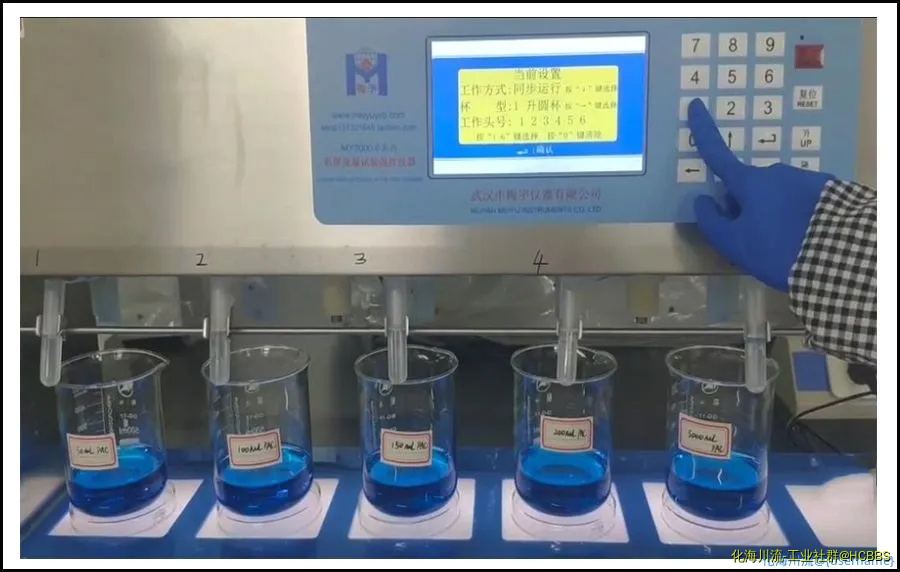

3.混凝剂的最佳投加量的选择
①取6个大烧杯,分别取1000ml源水,将源水置于搅拌机对应位置;
②将混凝剂按不同投量分别加入到1000ml源水样中,利用均分法确定此组实验的六个水样的混凝剂投加量,根据得出的形成矾花最小混凝剂投加量,来确定混凝实验6个源水杯的模拟投药量。假如形成矾花最小混凝剂投加量为3mg/L,则取其1/4(即约1mg/L)作为1号杯的混凝剂投药量,取其2倍(6mg/L)即作为6号杯的投药量,用依次增加投加量相等的方法求出2-5号烧杯混凝剂投药量,即2-5号源水杯的投加量分别为2mg/L、3mg/L、4mg/L、5mg/L,利用吸管吸取对应药剂,在表中记录投加量;
③利用MY3000-6M混凝实验搅拌机(见附件四)进行搅拌,对搅拌机进行编程;
混凝实验
混凝实验
混凝搅拌实验分为快速混合、慢速絮凝(反应)及沉淀三个过程。
混合过程是使混凝剂与源水充分混合均匀,要求水流紊动剧烈并快速完成。参考ZR4-6型混凝实验搅拌机的生产工艺参数设置搅拌机转速和搅拌时间,一般设置转速为150r/min~200r/min,搅拌时间为1min~3min。
絮凝过程是混合均匀的混凝剂与水中的胶体颗粒相互碰撞、絮凝,逐渐形成絮凝体(矾花)的过程,要求搅拌强度或水流速度随着絮凝体的成长而逐渐降低,以避免形成的絮凝体(矾花)被打碎。一般设置转速为40r/min~60r/min,搅拌时间为 15min~20min。
沉淀过程是混凝剂与源水中胶体形成的使絮凝体下沉的过程,静止沉淀时间一般为15min~20min。
本实验设置的条件为混合过程转速200r/min共进行2min;絮凝过程转速60r/min共进行18min;沉淀过程静置15min。
启动编制好的搅拌试验程序,药液即自动加入6个源水杯中(此时快速用蒸馏水冲洗投药试管并将冲洗水倒入源水杯,以使试管内的药液完全投加的源水杯中),并按程序执行搅拌。在搅拌过程中,注意观察每个源水杯中絮凝体(矾花)形成的过程、状态,并做好记录。
④停止搅拌,静止沉淀15min,记录矾花描述。根据矾花描述求得混凝剂的最佳投加量的选择B。
