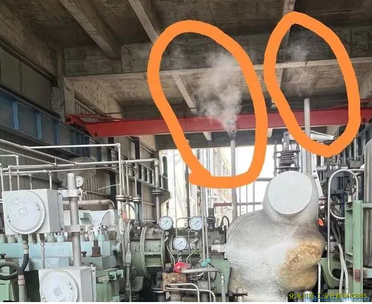

[求助] 汽轮机(背压式)两侧的放空管作用是什么?

简介--汽轮机蒸汽密封气冒气管?观察蒸汽密封气开的合不合适的?-登录查看全文
发表于 2022-10-22 19:08:50
简介--稍微有点冒出来就行了,看着冒的有些大了-登录查看全文

简介--轴封蒸汽泄露汽,老机组会直接安两个直排大气的管道,观察密封汽的泄露情况,可是国内对机组的维护保养不够,很少有技术师傅能把迷宫密封的泄量控制在技术范围,所以现在会在泄露汽后配置冷凝器,一方面能处理泄露蒸 ...-登录查看全文

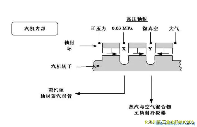

简介--轴封蒸汽泄放。理论上最好不冒气,实际上多控制在少许出汽。 汽轮机的轴封是按照下图原理,控制 X、Y两点压力,使轴隙中的气流按箭头方向流动。实际操作中大气流向Y点的空气量过大会导致真空下不来,而且这个量不 ...-登录查看全文

简介--本帖最后由 cuikk 于 2022-10-25 22:26 编辑 这个称谓“信号管”,一定要有泄露量的: 1.既然是轴封,一定要有介质流通才能带走摩擦的热量; 2.透平空气是不能漏入蒸汽侧的,所以一定是向大气泄露; 3.通过信号管 ...-登录查看全文

简介--这两根管叫信号管,是观察梳齿密封蒸汽泄露量大小的-登录查看全文
发表于 2022-10-26 10:02:17
wyr261 + 5 积极参与
简介--说得对,就是信号管。从照片看,泄流量偏大了,建议下次大修时检查、调整汽封,必要时更换汽封。-登录查看全文
