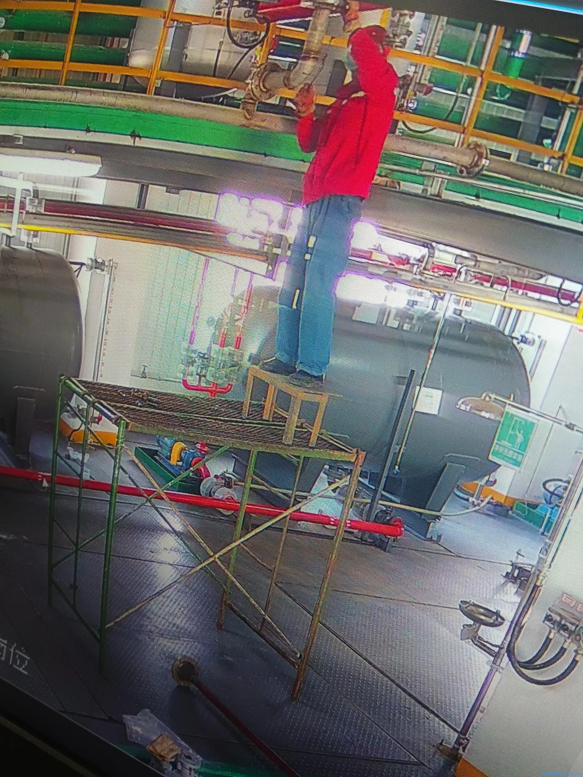

图片中人员登高作业,脚手架1.5米,铁凳0.2米,未开登高证,未佩戴安全带。讨论主题:是否需开票、是否必须佩戴安全带、如有违规处罚依据是什么。谢谢大家参与讨论。

根据GB30871-2022,坠落基准面小于2米不属于高处作业。

没有脚手架或脚手架没有防护栏的情况下,超过1.5米应佩戴安全带。图中能看出来,确实很危险,不符合安全要求。  详情 回复 发表于 2022-10-21 14:00

定性登高作业,楼主纠结的是一条脚手架和凳子,那也必须有防护栏啊,也没监护人,危险!虽然国标是2米,你这也有一米七,如果你是安全管理者,应该没有人质疑你管理过当吧,而且此图根本不好作业。

就是有人质疑,涉及到处罚,不认可,所以到论坛上来求助,找到处罚的依据,望理解。

依据你们单位自己的管理制度吧,比如说检修相关管理制度、安全相关管理制度,你找找这样的作业应该需要JSA分析的,分析过程肯定会辨识出跌落风险,措施要么换登高的工具,要么系安全带,那没落实JSA的管控措施或者没有JSA分析,都可以处罚的

脚手架没有进行稳定加固,作业站立平台狭窄,规范里有要求脚手架必须稳定。

作业面不牢固,虽然不算严格意义上的登高,但是不代表不存在较大的跌落风险

登高作业违规及处罚的根本依据是《劳动法》
登高作业的事故调查,一看制度是否完善,二看是否有违章。
而制度(包括措施)的合理性不同行业、不同工种有不同的具体要求;
所以登高作业违规及处罚的直接依据是单位制度。而制度编制则需要符合相关法律、规范、标准的要求。
用得比较多的规范有:
JGJ 80-2016 建筑施工高处作业安全技术规范
GB 3608 高处作业分级
发表于 2022-10-24 15:59:05

这要看公司制度的规定,我们规定这种检修不属于高危作业,一般作业也需要开票。作JSA分析时也要考虑到坠落风险,采取必要的安全措施,如增加护栏,没有护栏则佩戴安全带。

《安规》(线路)第10.6条规定“在没有脚手架或者在没有栏杆的脚手架上工作,高度超过1.5m时,应使用安全带,或采取其他可靠的安全措施”。  详情 回复 发表于 2022-10-25 08:59

按国标不需要算是高处作业,但是从图上看,有跌落的风险,
