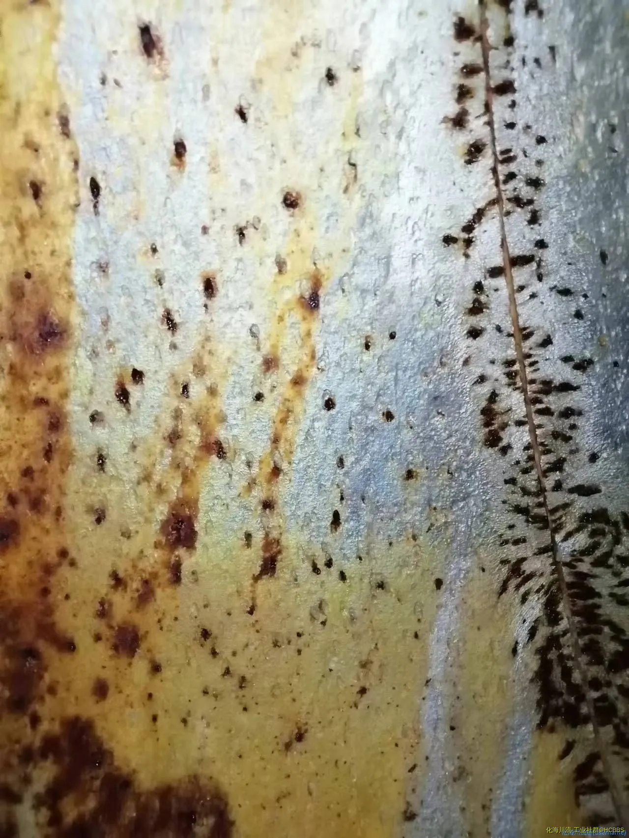

1.9K |14
简介--各位群友好!最近单位要启用一条停用约1年半的生产线,其中湿法脱酸塔(喷淋式)就是系统设备之一。湿法脱酸塔的材质及运行工况如下:材质-316L,厚度-5mm,运行时采用PH=8-11的氢氧化钠溶液,塔内温度60-80℃,溶液中阴离子含有Cl-(10-20g/l)、F-(2-8g/l)。以下是本脱酸塔内壁的照片,大家看看这种情况,评估一下塔在该运行环境下能撑多久。 .guestviewthumb {margin:10px auto; text-align:center;}.guestviewthumb a {font-size:12px;}.guestviewthumb_cur {cursor:url("template/one_default/assets/common/scf.gif"), default; max-width:300px;}.ie6 .guestviewthumb_cur { width:300px !important;} 登录/注册后可看大图 微信图片_20220916113422.webp (214.7 KB, 下载次数: 3) 下载附件  保存到相册 2022-9-16 15:38 上传 // [预览] strpos(微信图片_20220916113422.webp,'.doc') !== false //strpos(微信图片_20220916113422.webp,'.doc') !== false || strpos(微信图片_20220916113422.webp,'.docx') !== false 3065994 == 1725814 var jq = jQuery.noConflict(); function buyAction0(aid,tid){ layer.closeAll() ...-登录查看全文

简介--看第一张图点状腐蚀快连成片了,估计撑不了多久,加强观察吧。-登录查看全文

简介--如果目前就要启动系统设备,图片中腐蚀严重,建议同时给设备除锈除腐蚀,不推荐药剂添加,可能会加重腐蚀,建议物理除锈除垢设备,直接卡在管道上就行了,1-3个月设备里的腐蚀和锈就得到很大缓解直至没有,其实这个 ...-登录查看全文

简介--恕我孤陋寡闻了,湿法脱酸塔内壁怎么是这样的。我们的有腐蚀,但是是亮晶晶的不锈钢面。-登录查看全文

简介--脱酸塔的材质要根据里面的工质来选,你这个工艺里,有两个问题,首先是F含量太大了,基本没有金属材质能抗住,建议做非金属内衬。其次是CL离子也太多了,即使没有F,这么多CL离子,也不应该用316来做设备壳体。Cl离 ...-登录查看全文

简介--做内防腐,最好换成玻璃钢材质-登录查看全文

简介--不锈钢估计不行,怎么也得用6钼钢系列材料-登录查看全文

简介--类似情况我们倒是治理过,当时只针对焊缝位置进行治理,你这个情况看着跟那个差不多。-登录查看全文
