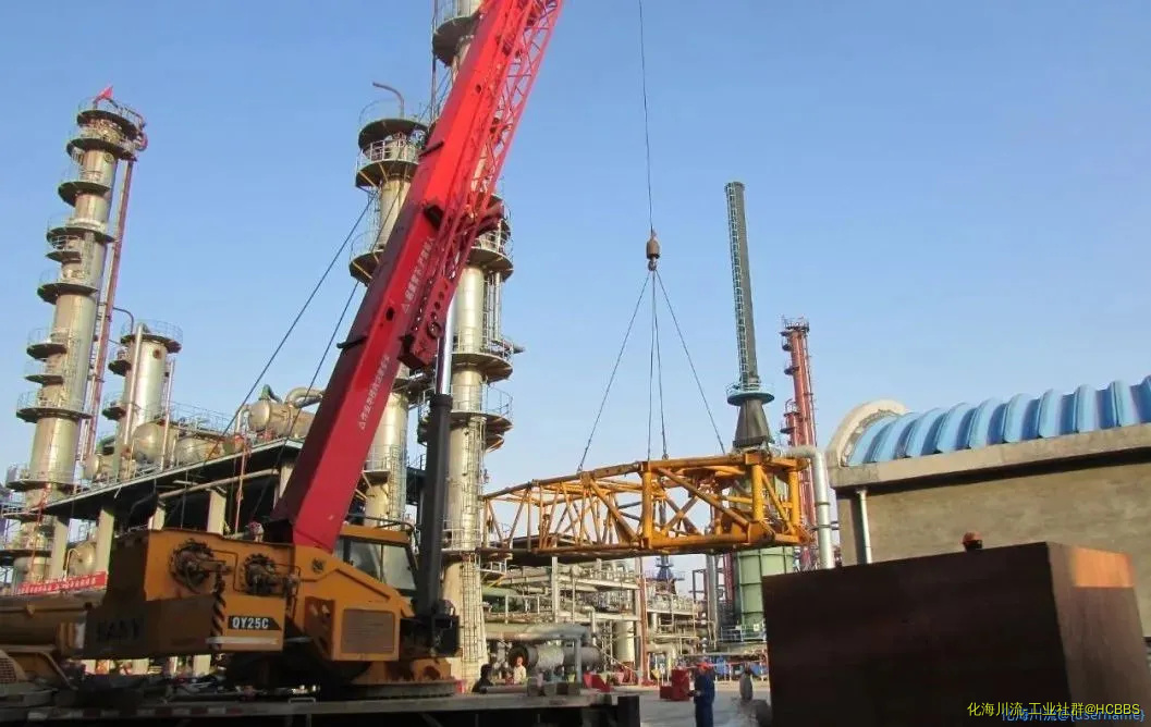

[讨论] 指出现场不规范的操作
908 |5
发表于 2022-8-28 10:11:30
YJJYZQVIP会员 VIP会员 | 显示全部楼层       最后访问IP北京市
吊物下方禁止站人
发表于 2022-8-28 16:34:06
未设警戒围栏
发表于 2022-8-28 16:35:07
吊物没挷牵引绳
发表于 2022-8-28 16:35:46
吊装指挥没戴袖标
发表于 2022-8-28 16:36:45
YJJYZQ 发表于 2022-08-28 16:34
吊物下方禁止站人
不能判断是不是下方
发表于 2022-8-28 22:38:59
