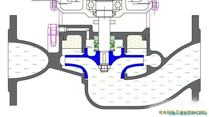

今天,我们将解释五种异常中的噪声异常。异常噪音主要是指水泵运行过程中产生的较大噪音或尖锐噪音。这个噪音可能不足以对环境造成噪音污染,但说明水泵系统有异常,需要及时检查。噪音的原因大致可归纳如下:
气液混排
这种情况在立式泵中比较常见,因为立式泵的出口大多不在泵体的*高点。当废气未排出或系统产生气体时,气体会积聚在泵体顶部,积聚的气体会随着泵的运转而周期性地发生压力(体积)变化,导致泵体产生异常噪音。
在这种情况下,有必要彻底排空水泵。如果系统产生气体,检查气体产生的原因以避免气体产生。
