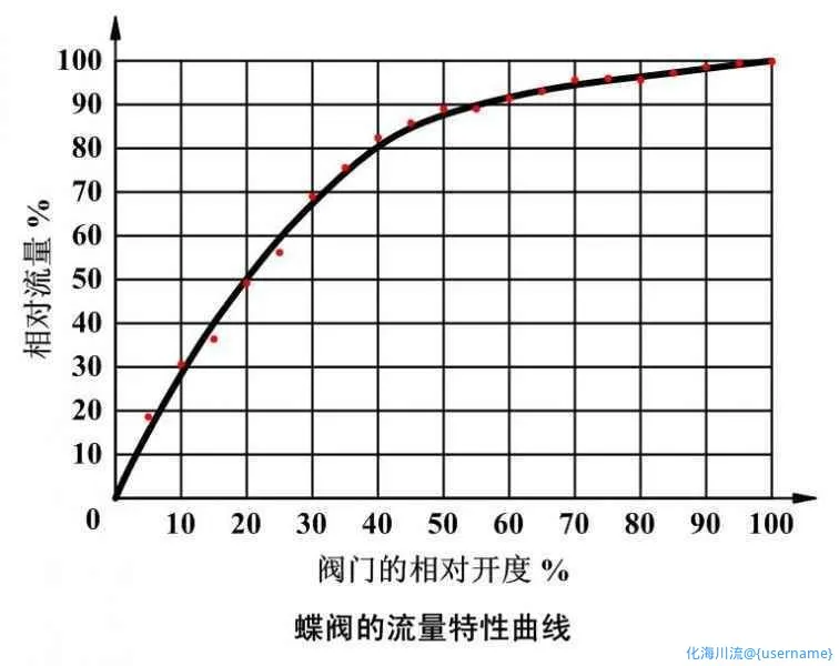

这篇文章下,流量变化较大的时候是0~45°,也就是开度的50%流量变化大。
但是蝶阀的流量特性图,我们都叫近似等百分比,从图上可以看出小开度下流量变化小,大开度流量变化大。这又和那篇文章相悖(指开度45°时候流量已经变到很大了,在增加开度流量变化也不大,这更像快开的流量特性)。
请问一下哪地方出现了问题,或者理解有问题。另外蝶阀如果做调节使用,90°开度范围,开度在多少之间是最好的。

麦当楼主 VIP会员 VIP会员 | 显示全部楼层       最后访问IP江苏省
https://bbs.hcbbs.com/forum.php?mod=viewthread&tid=1533479
这个帖子下有相同的问题,看到了这张图,现在就是矛盾了
和conval软件人沟通了一下,大概意思如下。蝶阀的流量特性有等百,线性,衍生出来的就是等百分比修正,线性修正。和该阀门在管道上的压差变化有关。理论是理论,实际是实际。实际的流量特性,随着口径的增大,更像线性,并向快开特性畸变。

の小南灬VIP会员 VIP会员 | 显示全部楼层       最后访问IP湖北省
蝶阀近似线性。
