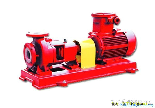

v2-ac55916ff5051f5d8558018cd63e8ad7_720w.jpg 衬氟化工离心泵
