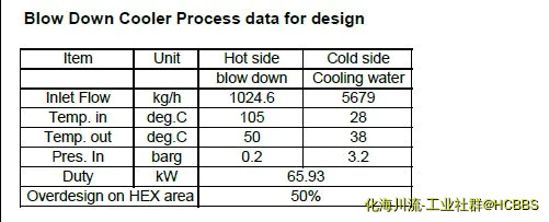

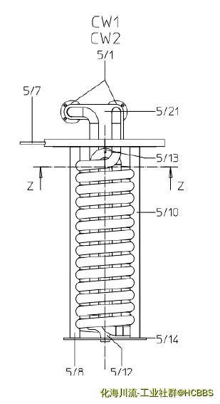

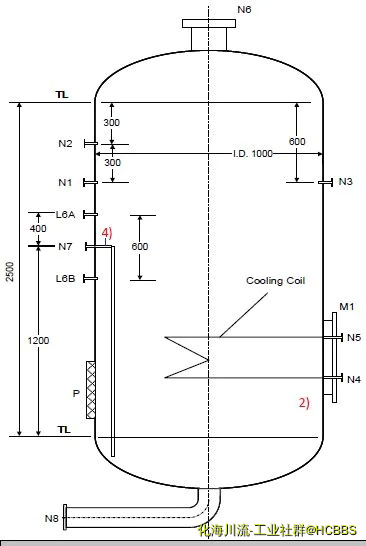

56706872VIP会员 VIP会员 | 显示全部楼层       最后访问IP北京市
咨询一下大佬,
盘管是2“的,螺旋直径400左右,
容器内:热水
盘管内:污水
其余见图片

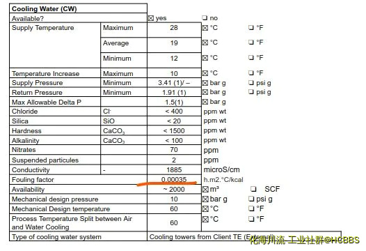

污垢系数?  详情 回复 发表于 2022-12-22 21:32

污垢系数?
发表于 2022-12-22 21:32:30
污垢系数是不是可以这样说 管内0.00035 管外0.0002  详情 回复 发表于 2022-12-29 14:43
污水fouling factor 是0.00035,那个热水就是普通热水  详情 回复 发表于 2022-12-26 13:26
发表于 2022-12-26 13:26:04
发表于 2022-12-29 14:43:50
大佬能说下管外得换热系数咋算吗?
