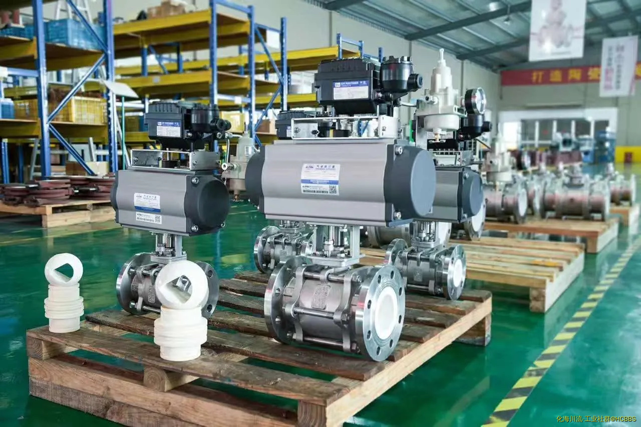

反应釜底部阀门,目前出于经济性考虑二段式软密封球阀,因为软密封和硬密封差距太大,有人说聚合后胶体黏度高软密封不太合适,建议半球式或者v型球阀硬密封,经济一些,还有建议刀闸阀的,但是又有人说这几种密封性不好,容易漏,头大,到底该咋选,软密封球阀行不行呢?求大神告诉我

既然是看中价格,那你就要接受他的缺点。如果舍得成本,当然是硬密封V型球阀更好!

可否考虑硬密封不偏心C阀,阀门前后压力有多少,温度大概多少,可以帮你选一下型

二段式的软密封球阀,比V型和半球式的硬密封贵一些的,我是怕不好用,所以咨询一下
100度左右,全开或全关,聚合完成后全开,加压挤出胶体

可以考虑陶瓷C阀,具有自清洁功能,而且可以达到六级密封,公称压力600lb,适用于咱们这个工况
