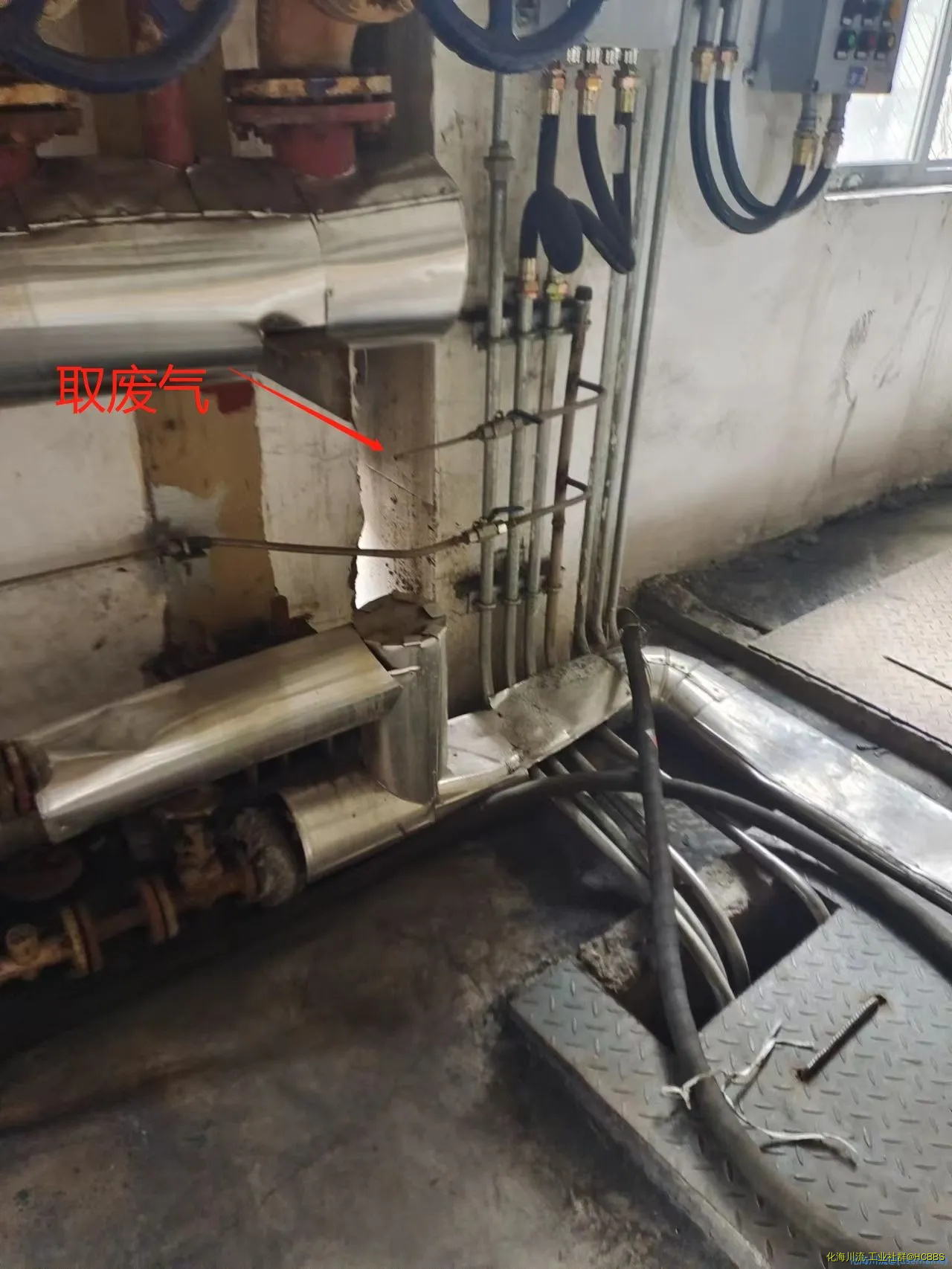

如图所示,在焦炉分烟道吸力仪表的连接管上,设置了一个取气口,取废气样过程中,有必要解除连锁吗?连锁,当分烟道吸力波动大时,比如低于130Pa时,会自动连锁停止加热。
现在有人担心取废气样过程中引起吸力波动,需向技术部签字申请解除连锁,有必要吗?

解除联锁等同于“掩耳盗铃”。不可否认,连锁也有个别的多此一举。但如果工艺确有这方面的要求,真的不能取消连锁。
如果在取样阀前接一压力表作为取气参照,完全可以控制避免连锁,供参考。

就这么细的取样管,会导致烟道的压力产生波动吗?如果不会产生波动,或者波动不大,就没有必要解除联锁,当然可以先试试会不会引起波动,波动幅度有多大
发表于 2022-7-13 09:59:56
赞同你的观点。这么细的取样管,不会导致烟道的压力产生波动。 可是有一次确实低了,多种复杂因素掺杂在一起,连锁停止了加热,把人们吓怕了。  发表于 2022-7-13 12:59

如果有担心连锁的话,是不是加一个小缓冲罐稳妥一些。

这种设计采用双联球取样时,很容易导致压力变送器压力波动,出现烟道吸力瞬时降低,交换机联锁关闭加热煤气。最好采用独立的取样管,可以考虑重新钻孔安装取样管。

可以在取样的时候,把连锁解除,等取完样再重新投上连锁。当然你也可以搞个自动采样系统,就是价格贵点了。

正常情况下,取样口应同仪表引压管分开,避免因取样产生的压力波动给检测仪表造成测量误差。特别是分烟道废气负压取样,肯定会对吸力检测造成影响,个人认为如必须此点取样,有必要解除连锁

若是在其他厂子,就好说,取样之前解除联锁,取完后再把连锁恢复就好了。
而我这里需向技术部签字申请解除连锁,或者说办手续比干活还麻烦得多得多……所以尽量不做那些无用功,除非此不可。
再说了,就是用取气球胆取点废气,能对分烟道吸力产生那么大的影响,造成那么大的波动?
