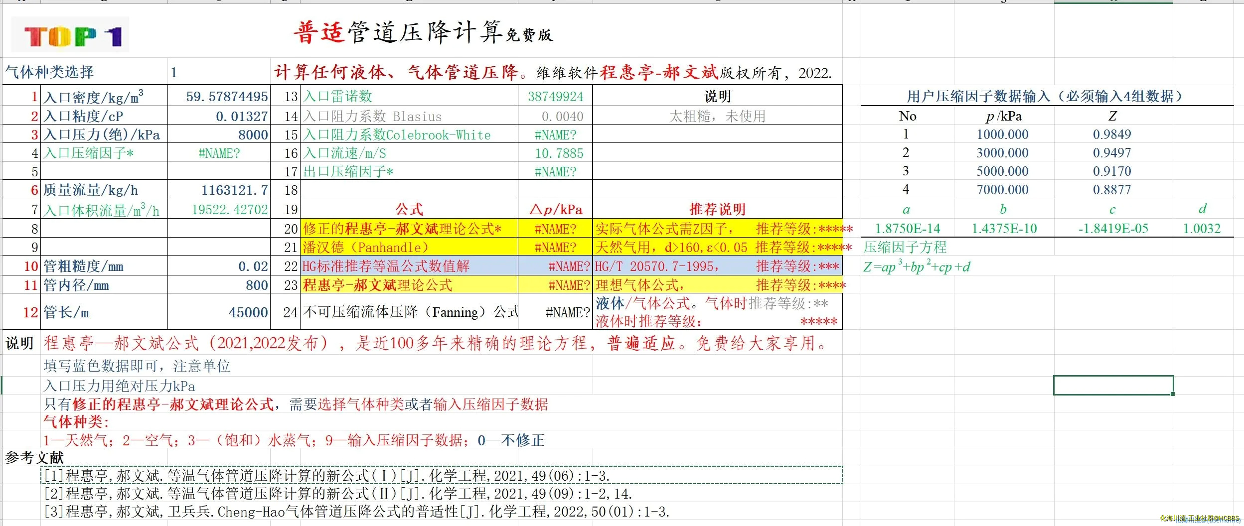

并没有说末端压缩因子怎么确定
发表于 2022-7-19 08:23:10
第一步:输入 9 第二步:输入大致压力范围内4组数据 如图·: [attachimg]3316825[/attachimg]  详情 回复 发表于 2022-12-20 22:52
wiseboyVIP会员 VIP会员 | 显示全部楼层       最后访问IP陕西省
技术专家(荣誉)  |  头衔:  【教授级高级工程师】
most_leo 发表于 2022-7-19 08:23
并没有说末端压缩因子怎么确定
第一步:输入 9
第二步:输入大致压力范围内4组数据
如图·:
发表于 2022-12-20 22:52:42
