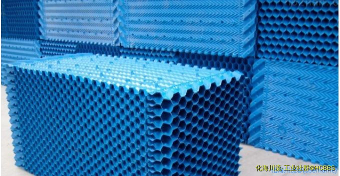

  冷却塔填料是冷却塔的核心部件,填料在冷却塔中增加散热量,延长冷却水停留时间,增加热换面积,对于循环水冷却的效果起着重大作用。
    有研究表明,淋水填料的散热能力可达到常规冷却塔的70%以上,所以填料的选择至关重要。而影响填料选择的因素是多方面的,需要综合考虑冷却塔形式、热力特性、冷却任务、循环冷却水水质、通风条件、填料的热力阻力特性、填料的支撑方式、填料的造价等诸多因素。

二、填料的更换安装
    同其它冷却塔零部件一样,填料的使用也需要日常保养维护和废旧更替。一般而言,冷却塔正常使用5-8年后,需要更换一次填料。在未进行正常保养的情况下,2-3年就须更换一次填料。如果出现结垢、下沉、老化等情况就应及时更换,以确保冷却塔的效能达到目标。
